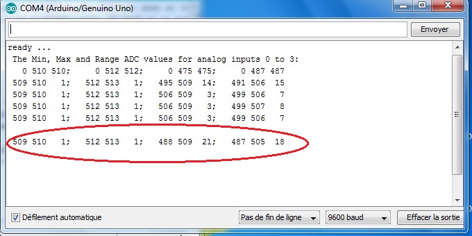

Dans un premier temps on ne bascule pas l’inter 230V de la multiprise. L’arduino est
uniquement alimenté (en 5V) par le port USB du PC et les valeurs de l’entrée tension et
l’entrée courant sont donc égale à 0.
On voit apparaitre des valeurs dans le moniteur série :
On doit lire des valeurs proches de 512 pour A0 at A1.
510 514 4 508 511 3
Sinon c’est qu’il y a un problème sur le pont diviseur de tension de la voie concernée (c’est
les 2 résistances 1Kohm)
j'ai 509 et 510 différence 1 pour A0
et 512 et 513 différence 1 pour A1
Ensuite on ferme l’inter 230V de la multiprise.
Sur A0 on lit toujours a peu près
510 514 4
Sur A1 on doit lire environ
110 912 802
Min max écart
la je suis un peu en dessous.Je n'avais pas la bonne résistance R2 j'ai mis un peu au dessus
