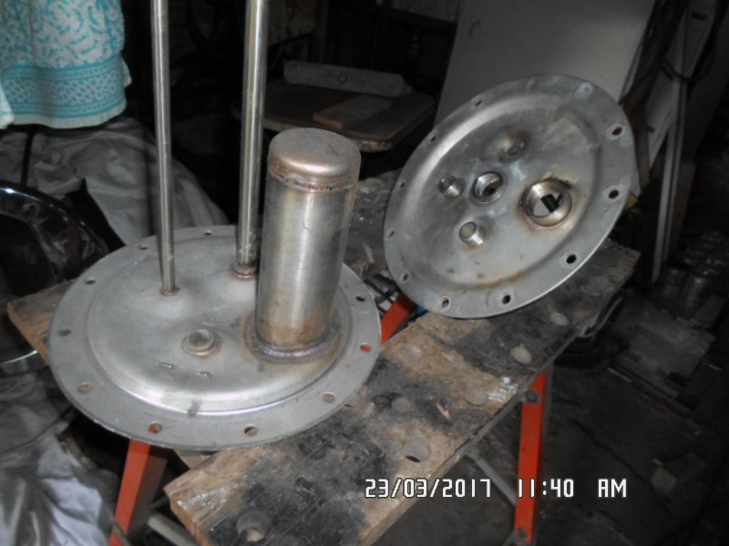

j'ai un truc en cours depuis un moment. c'est marrant parce que j'en ai montré quelques morceaux hier à deux appériens qui sont passés me filer un coup de main.
je n'ai pas eu le temps de finaliser, je suis un peu à court d'argon.

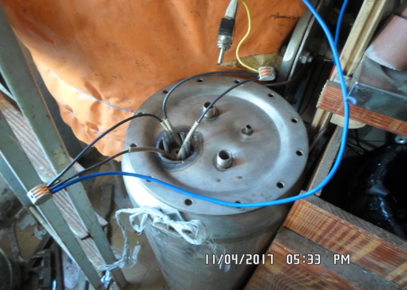

le premier essai à l'arrache était assez encourageant mais ça veut pas dire grand chose, puisque le ballon était à l'envers avec sa bride ouverte (donc chauffe limitée au haut du ballon) et surtout je ne sais pas comment va réagir le fil résistif sur la durée.

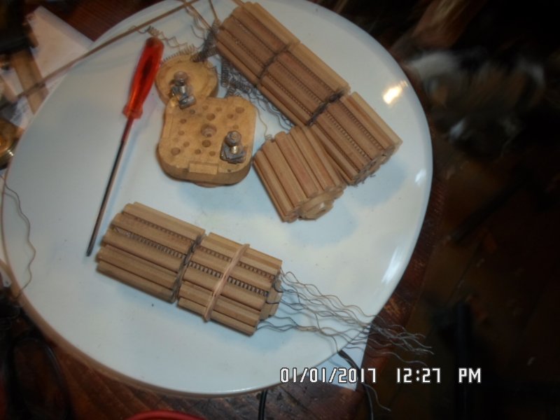

il s'agit d'un petit ballon d'environ 60 litres. pour les connections du fil résistif, je crois avoir mis des petits dominos sans leur plastique, et une petite brasure argent noyée dedans.
j'avais un pv en direct dessus mais j'ai plus en tête ses caractéristiques. 240Wc peut-être. en tout cas j'ai adapté la stéatite au pv. adapté sur papier, j'entends :roll: dans la vraie vie on peut avoir des déconvenues ;-)
j'ai un deuxième fourreau en prévision sur la bride, pour une stéatite 230v. c'est ce qui m'a bloqué, par manque de gaz donc.
à suivre quelques images pour donner une idée du bazar.

Si non, coment as-tu fait pour te procurer des brides et fourreaux stéatite non émaillés ? :schock:

ah ah beone ! flagrant délit de lecture en diagonale :-D
les photos sont prises chez moi !
il s'agit de ballons inox de récup', et je manque de gaz pour terminer un fourreau au tig.
et c'est aussi moi qui demande un petit topo succinct et définitif pour la sécu des personnes.

Non, c'est juste que les photos m'ont rappelé ma jeunesse professionnelle, lorsque je bossais sur l'industrialisation des bougies stéatites. Mon oeil a été attiré et j'ai été moins attentif au reste !

ce sont des thermoplongeurs donc cela supposerait de percer le réservoir ;de plus c'est en contact avec l'eau , donc risque de corrosion net nécessite de vidanger pour remplacer
a modif d 'une stéatite c'est bien plus simple et bien moins cher , et bien plus fiable .
Pour une résistance de 4.5 Ohm c'est 2m20 de fil inox 8/10 soit 0.50€ !! ( 30 € la bobine de 50 m )
