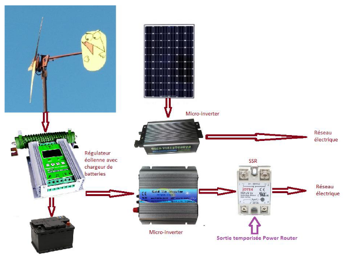

Philippe DC a ajouté une sortie de commande temporisée en sortie de son power router.
Un appareil est branché par exemple (un chargeur de batterie) en tout ou rien c’est-à-dire pas de façon proportionnelle comme la commande de la charge, mais de façon permanente, pour une durée de quelques minutes.
ll suggère d'explorer la possibilité de déconnecter un injecteur et de passer à la charge de batterie.
Les fonctionnalités et l'implémentation via Arduino sont décrites dans son tuto.

on peut aussi modifier un routeur de cette façon :
http://forum-photovoltaique.fr/viewtopi ... start=1280
