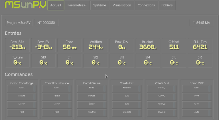

tu fait des pages web avec le PVrouteur (image n°2) ?
Re: VA - W et PVROUTEUR
Posté : lun. mai 14, 2018 19:22 pm
par fpyfu
oui, juste ajouté quelques lignes de codes, mais c'est typer mal écrit. Je suis pas bon en prog.... Mais il y a tant de tuto, alors je copie et assemble que veut tu!!

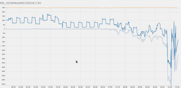

Posté : mar. mai 15, 2018 11:51 am
par patrick07
C'est ce que je suis en train de tester.
Visu de toutes les données:
Enregistrement sur carte SD:
Pour l'instant le routeur n'est connecté à aucune charge mais ça ne devrait tarder...
