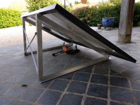

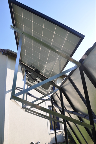

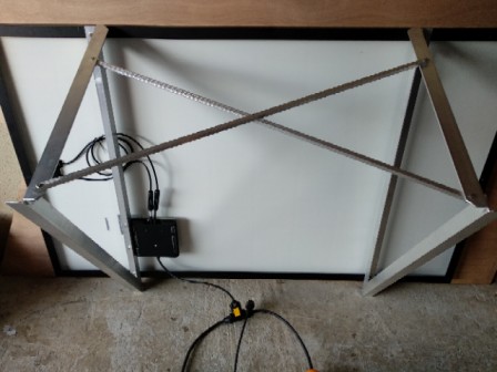

Nous souhaitions ajouter deux capteurs PV au dessus d'une structure acier qui recevait déjà 3 capteurs tinox.
Nous avions cherché une solution pas trop coûteuse mais stable et susceptible de durer 25 ans.
La structure ajoutée est en cornière d'aluminium 40x40x4 et amovible : une position été (35°) et une position hiver (45°).
Nous n'étions pas totalement satisfait du placement des micro-onduleurs.
C'est corrigé.
Nous avons utilisé les trous existants du capteur.
Moins de 30€.
A +
Dominique

Pas d exposition au vent arrière ?
Re: Fixation capteur PV
Posté : jeu. juin 28, 2018 6:12 am
par P'TIWATT
Une haie libre ralentit le vent. Néanmoins c'est un risque...

le plus embêtant c'est que ça dépasse les 2 m de haut..
mais on n'en parleras pas!
sinon pas mal et au moins c’est ventilé.....

as tu isoler les jonctions acier /alu ?
j'ai un début de corrosion sur une barre d'alu au point de jonction avec de l'acier . la solution que j'ai adopte sans savoir si ca sera durable est l'utilisation de visserie inox et installer des morceaux de chambre a air pour isoler électriquement les points de contact .
Posté : mer. juil. 11, 2018 16:33 pm
par gregory92
isolation alu acier par gegef6fsk ancien ça fait 9 ans que ça dure
et nous avons fait mieux mais dans le même style pour le voltaïque
boulons acier inox ainsi que rondelles plates , écrous et rondelles frein
prendre des boulons inox de diamètre 6 mm
percer les trous à 6.5 mm
enrubanner la vis avec du téflon de plombier
et mettre de chaque coté des rondelles fabriquées par vous même avec de l'époxy
c a d les circuits imprimés sans le cuivre dessus
les rondelles époxy sont isolantes et tiennent dans le temps.donc pas de contact avec l'alu et l'acier
de même pour l'axe de la vis qui est isolé par le téflon
pour la mise à la terre des panneaux photovoltaïques ,c'est plus cher car il faut des rondelles bi-métal alu - cuivre et derrière il y a la cosse avec son câble de terre
