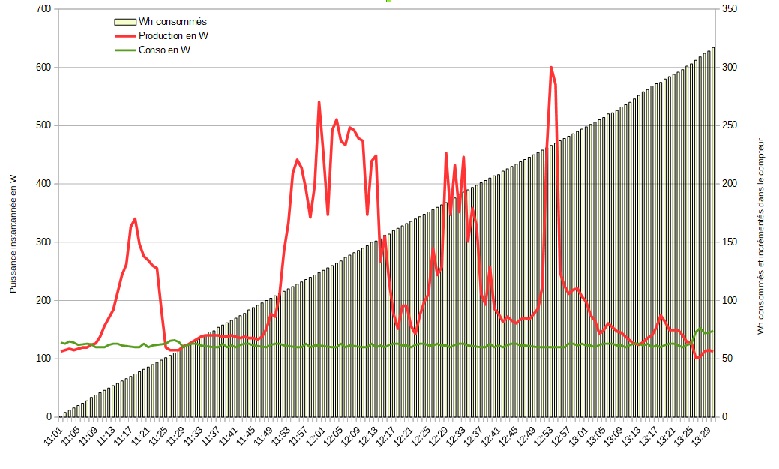

Linky installé samedi matin, routeur PV placé dans la foulée. Par sur la résistance du ballon pour le moment mais sur une résistance 1000w positionnée dans la VMC, c'était beaucoup plus rapide à connecter (départ en vacances samedi en fin d'après-midi). Test avant de partir : éclaircie, le routeur met en route le SSR, la résistance chauffe, ça fonctionne ! Chouette ! Par contre j'avais toujours des valeurs importantes sur le linky, et également sur mon serveur WES.
Hier je profite depuis mon lieu de vacances de pouvoir suivre un peu les productions/consommations à la maison, sachant qu'il faisait beau temps ,avec alternance de soleil et de nuage denses.
Au final, le compteur est passé de 17.602 kwh à 17.761 kwh entre 10h30 et 17h, voir fichier joint (en rouge les Wh cumulés et en bleu le nombre de Wh consommés à chaque minute).
Consommation 29 octobre 2018 linky.jpg (73.23 Kio) Vu 29250 fois
Pendant ce temps le routeur PV a envoyé 1,2 kwh sur la journée vers la résistance. :roll:
Et le compteur injection du linky est toujours à 0.000 kwh :-D
Merci Tignous ! Joli boulot !! :roi:

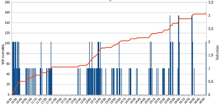

Bon, du coup j'ai reconfiguré avec le branchement sur la résistance de VMC et.... et ben ça continue à ne pas fonctionner comme au départ.... grrr.....
Voici ce que j'obtiens, pour hier, avec des moments très ensoleillés :
cons 2h30 5 novembre soleil.jpg (104.57 Kio) Vu 29159 fois
Malheureusement ça continue d'incrémenter environ 2wh chaque minute, soit une conso stabilisée autour de 120w et le reste de l'auto-production qui part dans la résistance.... c'est pas énorme, mais c'est dommage ;)

par tignous84
Pas normal, dès que la production dépasse la consommation ,celle-ci devrait s'annuler :sad:
Les courbes sont en opposition:
En bleu,la production
En rouge la consommation (en amont de l'installation )
Ta sonde de mesure doit être au même point que la sonde du routeur ...

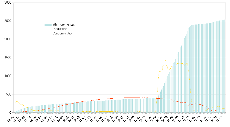

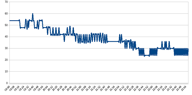

Finalement Tignous m'a envoyé un nouveau routeur et ça fonctionne ! Super !
Maintenant il va falloir ausculter la bête pour voir ce qui posait problème....
Mesure 8h - 17h.png (56.5 Kio) Vu 29069 fois
Conso 9h -14h.png (45.35 Kio) Vu 29069 fois
C'est PARFAIT ! J'ai produit 2,4kwh, j'ai injecté 1,1kwh dans le ballon. Et j'ai consommé de 50w vers 9h à à peine 25w à 14h avant de brancher la prius. Pas un nuage presque. :cool:
