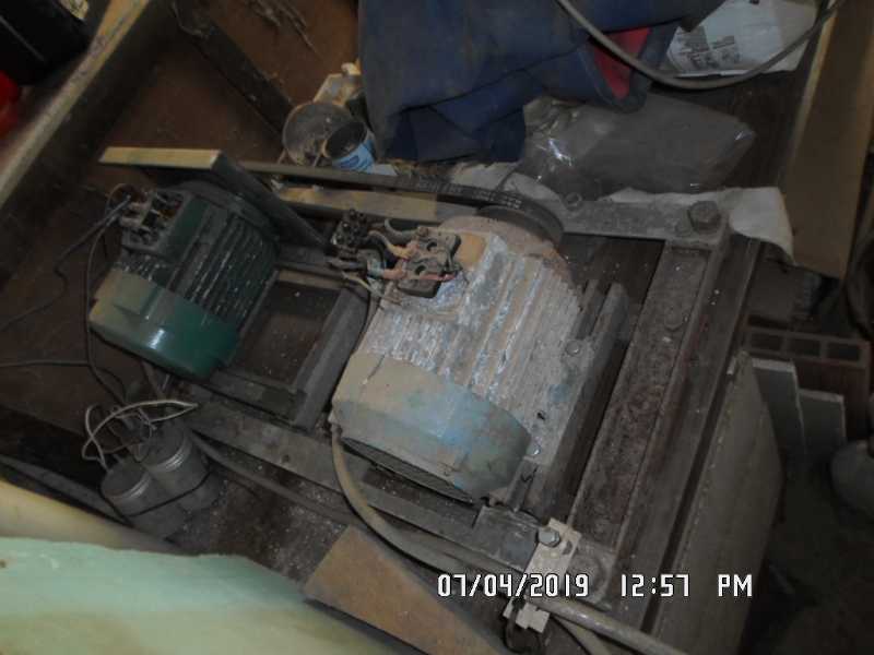

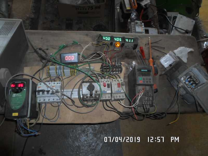

en fait c'était juste un clin d'oeil, puisque j'ai le nez dedans depuis ce matin. un petit banc de "pré-test", pour des varios de récup tri/tri que je vais paramétrer pour des copains.
je n'ai le tri 400V que par un vario mono/tri 230 qui fait tourner un moteur tri 230 qui entraine un moteur modifié en géné tri 400v avec des condos. pas de puissance ni de test en vraie charge, mais ça permet de configurer une partie des paramètres.
