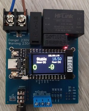

Le PV routeur tourne maintenant sur une version ESP32 avec un afficheur TTGO-Tdisplay
et la carte est prémontée en usine pour la partie électronique simple, il ne reste donc qu'a acheter un afficheur TTGO Tdisplay , une sonde et une alimentation 220-12AC
l'ensemble se monte dans le boitier qui est livré avec l'afficheur en général ( sinon possible d'en imprimer un ).
En cas de besoin de déport des sondes, des emplacements son prévu sur le montage pour bypasser les connecteurs.

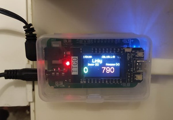

Photo du PV routeur

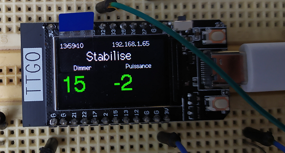

Voilà ce que ça donne monté avec l'afficheur TTGO-Tdisplay

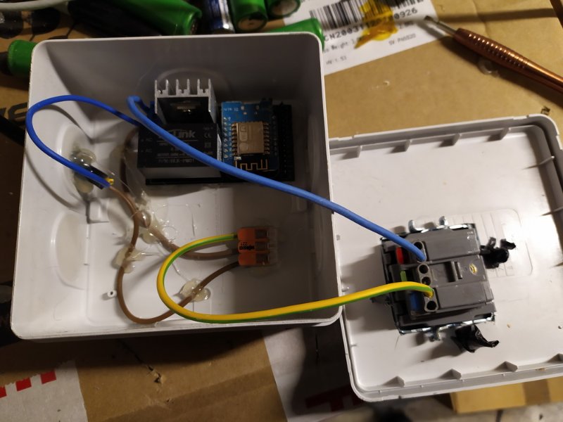

le tout intégré au niveau du ballon
IMG_20190421_204257 - Copie.jpg (78.36 Kio) Vu 34449 fois
juste une plaque à ouvrir au cas où.

en détail :
- une seul alim alternative avec un redressement pour alimenter l'esp8266
- récupération de la partie positive de la demi alternance du courant et transformation en 0 ou 1 pour connecter directement sur une entrée digitale
- partie pour récupérer l'information analogique du bobinage sur l'arrivé EDF.
le but étant par la suite de tester tout ça, faire le code pour l'esp8266 ( avec option LCD 20X04 et envoie info vers domoticz pour analyse et traitement avec lua )
puis faire imprimer les Circuits imprimés pour que ça soit plus facilement intégrable.
j'ai mis le schéma ici
https://easyeda.com/cyril.poissonnier/pv-router

j'ai encore un peu planché sur le montage en proto et sur le code pour l'esp8266.
ça fonctionne pas mal, par contre j'ai un peu modifié le circuit.
( que des résistances de 1K, et autre trucs )
la détection de l'injection fonctionne et l'affichage sur lcd si besoin fonctionne )
l'alimentation unique fonctionne nickel ^^ ( plus besoin d'une multiprise ) quand à l'integration, ça devrait prendre du coup beaucoup moins de places.
j'ai plus qu'a travailler sur l'envoie des infos vers domoticz ( et envoie prioritaire en cas d'injection )
plus après retravailler mon code de modulation de charge vers le module dimmer wifi. ( qui pourrait parfaitement être des relais en fonction de la prod )
liste du matériel :
- 1 alim 220-7.5V DC récupéré sur un view switch réseau
- 1 SCT013 - 30A > ali
- 6 résistances 1K de récup
- 1 condo de récup
- 1 diode ( 3v ) de récup
- un régulateur 5v de récup
- 1 écran LCD 2004 en I2C de récup sur matériel réseau
- 1 esp8266
- des connecteurs
- et la carte quand je l'aurais faite produire ( mais ça se fait sans pb sur un breadboard )
donc en gros, ça m'a pas coûté grand chose à part le SCT013.

la bête est lancée en production.

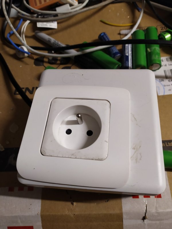

maintenant que j'ai reussi a faire fonctionner mon nodemcu
peut on immaginer commander le CE
direct avec un esp/ssr sans créer de ligne électrique dediée
