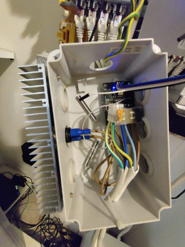

Bonjour, je reprendrai ton expérience avec le radiateur bain d’huile pour le chauffage en hiver et l’intersaison.
Pour le remplacement du triac BTA24 600B par le BTA40 800B les données sont ci-dessous ; j’en ai commandé 5 si tu en veux un…
https://fr.aliexpress.com/item/10050017 ... pt=glo2fra
https://fr.aliexpress.com/item/32241107 ... pt=glo2fra Oui, le montage désiré serait le routeur/sonde courant (dans la GTL) et un dimmer distant (pour un radiateur ou Ballon EC) sans se connecter au réseau wifi du site, donc en liaison wifi point à point. J’ai essayé dans cette configuration, mais la puissance et bridée à 30/40 %, et effectivement y de la latence dans la transmission des commandes.
Je suis un adepte de ton web installeur (pour les noob/ Néophyte), je n’ai pas eu encore le courage de me pencher sur la programmation.
Un grog bien tassé deux doliprane et une couverture…
