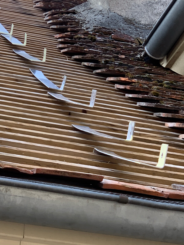

Pose des panneaux par dessus les tuiles en mode paysage avec des rails disposés verticalement afin de favoriser la ventilation sous les PV.
J’ai pris la précaution de remplacer les vieilles tuiles par des neuves afin d’ intervenir le plus tard possible sur les tuiles situées sous les panneaux et à avoir un toit le plus plat possible.
N’ayant pas trouvé de crochets pour rails adhéquats, j’ai fabriqué moi-même ces derniers à partir de plaques en alu de 3mm d’épaisseur.

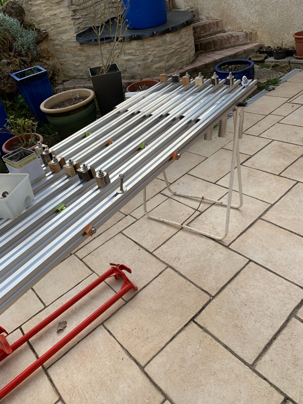

Par ailleurs j’ai aussi fabriqué des crosses en tube alu de 40x2, crosses qui viennent s’appuyer sur les tuiles faîtières.

- Crochets en cours de fabrication
- 1F04FB7F-106F-4BB8-B372-A8AD170139EB.jpeg (629.79 Kio) Vu 11371 fois
- Principe de découpe des crochets
- CA1C1696-50A7-497E-8DBA-C4CE58F725CC.jpeg (433.9 Kio) Vu 11371 fois

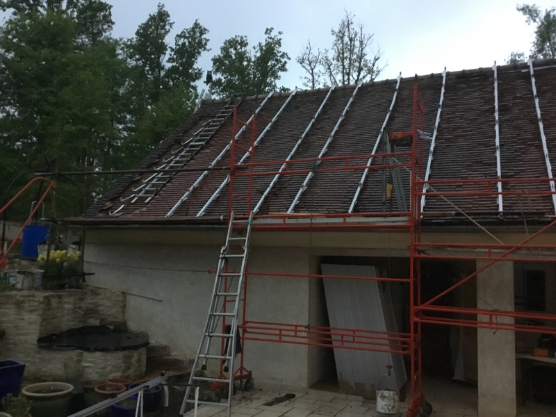

- Rails presque tous installés
- B019CDC9-6B5A-4FBE-8A28-A7BFDFB59888.jpeg (570.58 Kio) Vu 11371 fois

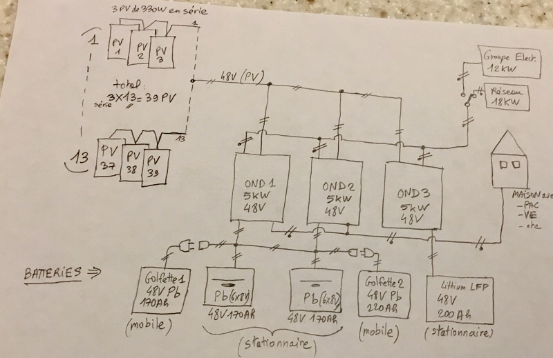

Je reviens sur le choix des onduleurs hybrides que je n’ai pas encore sauf un que j’ai acheté pour tester.
Or je viens de réaliser qu’il me faut des onduleurs équipés d’un kit spécial parallèle pour qu’ils puissent communiquer entre eux !
J’ai aussi constaté que certains onduleurs fonctionnent différemment :
Certains nécessitent d’avoir une tension d’entrée côté PV d’environ 1000V soit le besoin de mettre une quinzaine de panneaux en série au minimum !
Je ne suis pas très favorable à cette solution car s’il y a une coupure sur la ligne on perd la puissance fournie par tous ces panneaux.
De plus je ne saurais pas comment déterminer facilement quel est le point où se situerait la coupure.
D’autres admettent une tension d’entrée coté PV d’environ 100V.
De ce fait on peut monter les PV en série 3 par 3 et ensuite en parallèle.
De ce fait, l’incidence d’une coupure ne porte que sur 3 PV à la fois et, de plus j’ai prévu d’installer sur chaque branche de 3 PV un boîtier chinois 4 en 1 me permettant de lire directement quelle est la production de ces trois PV.
Ma préférence est donc allée vers ces derniers types d’onduleurs. Qu’en pensez-vous ?
Concernant le stockage sur batteries, je vais utiliser 4 packs de 48V 170Ah, packs utilisés aussi sur mes golfettes soit un total de 680Ah.
A noter que ces packs se trouvaient sur LeBonCoin pour 300€
Par ailleurs, j’ai aussi un pack de batteries lithium LFP (anciennes batteries de MIA) pour lesquelles j’ai une confiance très limitée.
Sur mon schéma, lire 100V au lieu de 48V côté sortie des PV.
Par ailleurs, je me demande s’il faut que je prévoie trois lignes (une par onduleur) pour ce qui concerne la production par les PV. J’espère que non car cela rendrait l’ensemble moins souple.
Je reste ouvert à tous vos commentaires.
Cordialement.

- Premier schéma de l’installation Solaire
- E92D928E-6C3A-426A-AD41-B2C0FDCF9D88.jpeg (472.51 Kio) Vu 11371 fois
- Préparation des rails au sol avec leur crosse
- 94F4ECCC-E7D0-4C3D-A796-5FF0D9536EFA.jpeg (693.58 Kio) Vu 11371 fois
- Détails sur la pose des crochets
- 6946293F-E46D-43B9-8EE6-ECE3CDC0E19F.jpeg (660.96 Kio) Vu 11371 fois

Une petite remarque sur tes crochets. Y'a pas de vent chez toi ? si oui j'espère qu'il n'ai jamais trop fort car cela me semple faiblement dimensionné. Perso j'ai tjs tendance à en mettre "un peu plus".

Oui il est nécessaire de mettre une ligne par onduleurs. Car si un onduleur (ou 2) ne démarre pas, le 3eme ne va pas apprécier du tout d'avoir 36PV "au cul"Fidèle Castor a écrit : Par ailleurs, je me demande s’il faut que je prévoie trois lignes (une par onduleur) pour ce qui concerne la production par les PV. J’espère que non car cela rendrait l’ensemble moins souple.

Concernant le risque au vent, je suis au fond d’une vallée peu exposée.
De plus, ramené à chaque PV, j’ai l’équivalent de 4 crochets, chaque crochet étant fixé au chevron par 4 vis inox 5x60
C’est ce que recommandait la notice des rails. De plus, j’ai rajouté une crosse en alu qui vient se poser sur les tuiles faîtières. J’espère ne pas avoir de tempête, mais ces choses là ne se devinent pas.
Concernant le mode de raccordement des PV aux onduleurs, je vais prendre en considération ce risque de surcharge d’un onduleur en cas de défaillance d’un autre. Merci pour la remarque.

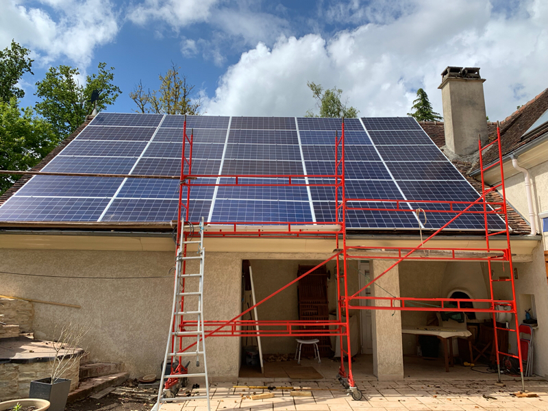

Mon chantier avance, les panneaux sont posés : 30 sur le toit et 12 au sol.
- Les 30 panneaux du toit
- 97A71C3E-4543-4DA7-896C-398350A33ABA.jpeg (675.69 Kio) Vu 11249 fois
