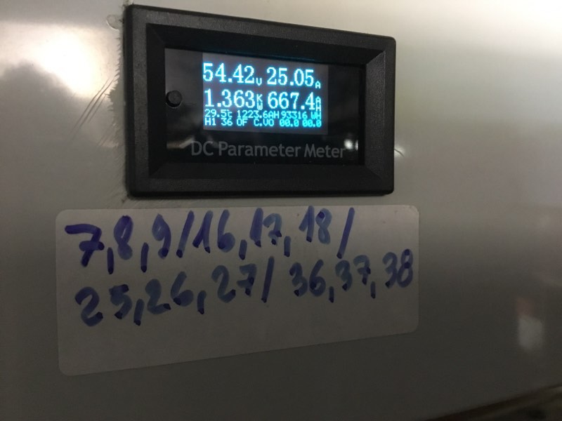

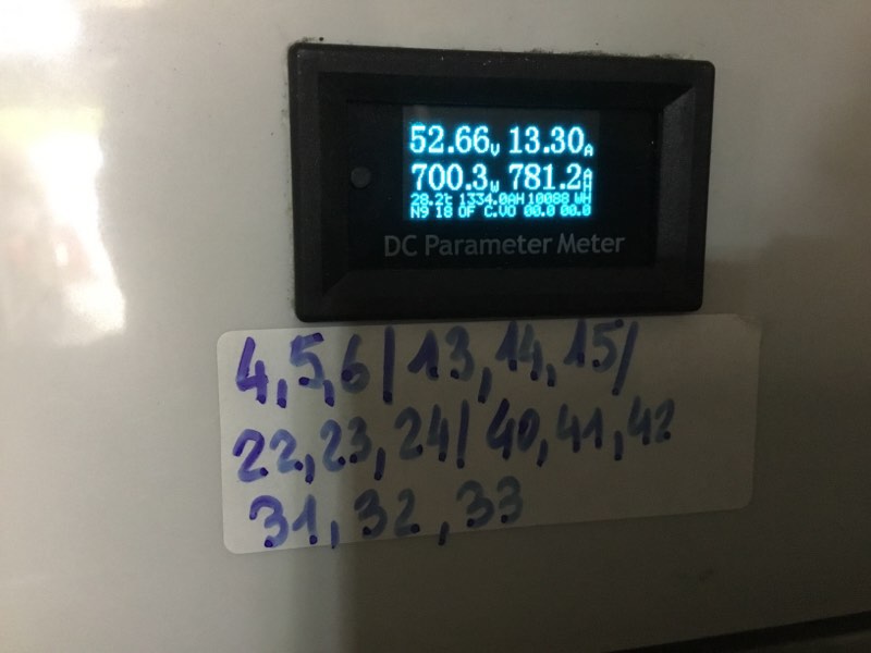

Revenons à nos moutons :
Pour visualiser l’état de fonctionnement de mes panneaux solaires, j’ai installé ces petits appareils qui effectuent ici une mesure globale pour chaque branche (il y a une branche pour deux onduleurs et donc une branche par phase), mais d’autres appareils identiques me permettent de vérifier la production de chaque branche de 3 PV mis en série afin de détecter une éventuelle défaillance d’un PV parmi les trois ou comparer la production de certains groupes de 3 PV mis au sol et ayant une orientation différente.
Pas facile d’interpréter ces valeurs qui fluctuent en permanence mais c’est tout de même édifiant de voir que les PV sont très loin de fournir en permanence leur puissance maximum. Pour cela il faudrait une charge permanente bien plus régulière que le seul fait de subvenir à la consommation ponctuelle et, pour le moment, à la recharge des 740 Ah des batteries.
On remarque une tension à vide d’environ 125V et en charge maximum d’environ 50V soit les deux points caractéristiques de la courbe tension de charge plongeante constatée lorsqu’il y a du soleil.
J’ai aussi pu constater que par temps couvert, j’ai environ 1/10 de la puissance disponible par temps ensoleillé.
Ces appareils permettent de mesurer jusqu’à 200V et 100A environ en fonction du shunt utilisé.
Je peux détailler leur mise en œuvre si quelqu’un est intéressé.
