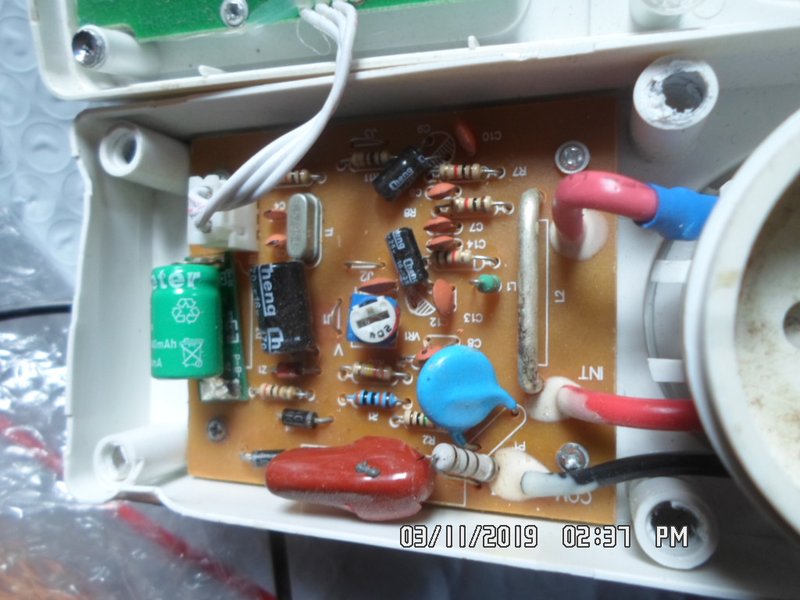

J'ai une prise wattmètre à six sous que je n'utilise que très ponctuellement depuis une décennie.
Les dernières fois, je dirais, l'an passé, l'afficheur reprenait vie après quelques minutes d'utilisation.
Hier, il n'a rien voulu savoir.
Il s'avère que la petite batterie li-ion est tombée à 0,5V, et que une capa de 0,68uF 400V a gonflé et craquelé.
La petite batterie est montée sur une petite carte (charge ou charge et surveillance ?)
est-il déconnant (ou dangereux) de :
-tenter de refaire vivre la batterie en place en lui remontant sa tension.
-ou alors virer la batterie et sa carte et faire sortir deux fil pour relier un support de 18650 (que je pourrais mettre en place juste quand je m'en sers).
-la valeur de cette capa est-elle critique, vu que je pense me dépanner en fouillant parmi des composants de récup'.

Je viens de tomber sur un pdf intéressant concernant la question du condo. Sur mon circuit il est en parallèle avec une petite résistance d'un méghom.

C'est tout à fait ça ,secteur ,condo ,zener ,régulateur ....classique .

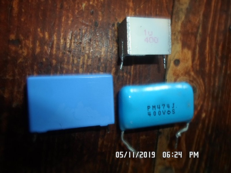

J'ai finalement mis une capa d'un uF 400V désoudée sur de la récup'.
le bazar est reparti illico.
...et, premier test, m'a permis de constater que le vieux fer à souder instantané de 100W qui venait encore une fois de m'emmerder à désouder des composants ne consomme que 50W.
La batterie li-ion est restée en l'état. Pour mon usage, ça ira bien.
Je profite toutefois de la présence d'un électronicien pour avoir des éclaircissements sur un modèle de capa que je ne vois pas souvent, la cubique de 1uF 400V en haut à droite des candidats que j'avais sélectionnés.

Dans ce genre d'application secteur ,Il faut des MKP X2 275 VAC .
- Messages : 2459
Re: Dépannage prise wattmètre
Le bleu en bas à gauche est un X2. J'ai hésité parce que 0,47uF, j'ai eu peur que ça bride le courant. (0,68uF le défectueux). Probablement à tort.
Mon usage sera très ponctuel, juste pour avoir des indications. Si je le fume je saurai pourquoi
