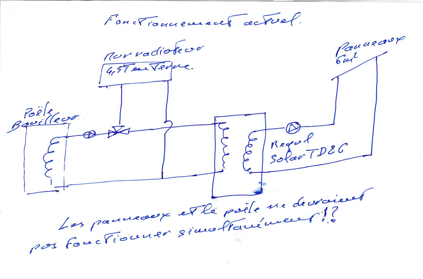

J'ai un petit pbme; je recherche un schémas hydraulique ainsi qu'une façon de réguler celui-ci. J'ai cherché (peut être mal) mais je n'ai pas trouvé!!
Ci-joint (en principe car pas habitué) un schémas avec qqs souhaits.
Il y a un rocket avec bouilleur, des PEC ,un mur radiateur et un ballon de 300l.
Je souhaiterai qd les panneaux donnent chauffer au départ (T° 30° par ex) le mur radiateur puis lorsque les Panneaux arrivent à la T° du ballon basculer sur celui-ci, qd T° de consigne du ballon atteinte repasser sur le mur.
Qd T° consigne du mur atteinte transférer la chaleur excédentaire ds le circuit bouilleur du Rocket afin de protéger les panneaux.
Actuellement les circuits bouilleur et panneaux sont distinct ;
le ballon a été livré avec un solar TDC 2 pompe willo
quel schémas hydraulique mettre en oeuvre pour harmoniser tt ça et quel type de régul mettre en place ?
D'avance merci !! :-D

essai envoi croquis

Tu es sur de la position de tes serpentins ?
sinon si c'est un serpentin appoint en haut et un serpentin solaire en bas
ce n'est pas trop gênant qu'ils fonctionnent en même temps
L appoint chauffe le haut du ballon
Le solaire le bas du ballon
Bon ce n'est pas trop utile car cela va raccourcir le temps de fonctionnement des capteurs
Mais le matin tu as un temps de "m...e" donc tu charge le bois mais miracle le soleil apparait vers midi
Tu laisse simplement le bouilleur mourir ou tu baisse sa pw si possible
Moi cette AM avec 2 ballons j avais Solaire/Bois/Fioul en même temps 8-)
Dés que le solaire a été assez fort l'appoint fioul c'est arrêté pour reprendre ce soir très peu car le Bois suffit quasiment :cool:
Mais avec 2 serpentins au même niveau le bois va "tuer" le solaire
Avis perso

Cette fois c'est la bonne; voici le croquis..
1° élément
J'ai un poêle Rocket avec bouilleur qui alimente le ballon solaire serpentin haut et bas (300l) ET OU le mur radiateur avec une 3 voies et un circulateur
2°élément
6m² de panneaux solaire PEC qui alimente l'autre serpentin du ballon via un circulateur et géré par une régul de chez Solar TD2C
Ses 2 installations sont distinctes et fonctionnent séparément sans pbme actuellement.
Mes souhaits:
EN HIVER
Que les panneaux des 20 ou 30° commencent à chauffer le mur(4,5T) et jamais +90°(PER) puis basculent sur le ballon qd la T° panneaux est > à la T° ballon (pas + de 85°)
ÉTÉ
Jour: Chauffer le ballon mais aussi prévoir délestage ds le bouilleur du poêle (ou encore occulter les panneaux = cher)
Nuit: Qd la T° ext est < à celle du mur radiateur les panneaux refroidissent le mur.
* il n'y a qu'un seul circuit ds le mur; le circuit poêle et mur seraient commun ...! Je peux envisager l'achat d'un ballon tampon si cela peut vraiment simplifier les choses...
Quel schémas hydraulique prévoir pour que cela fonctionne comme souhaité et quel type de régul ?
Merci merci !
