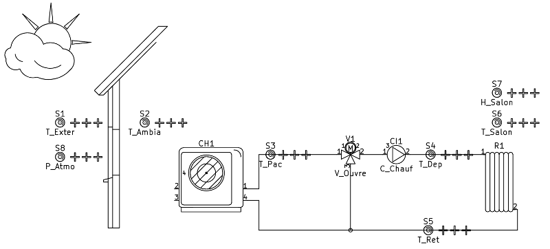

Simplement une vanne 3 voies avec T° départ et T° ext
Eventuellement pour info la T° ambiante
1 sortie fermeture vanne et 1 sortie ouverture
Si y a des sorties dispo ( mais j'ai cru comprendre 2 maxi ) , le circulateur ( pas indispensable )
On peut piloter la vanne direct ou il faut relayer ?
merci de ton aide

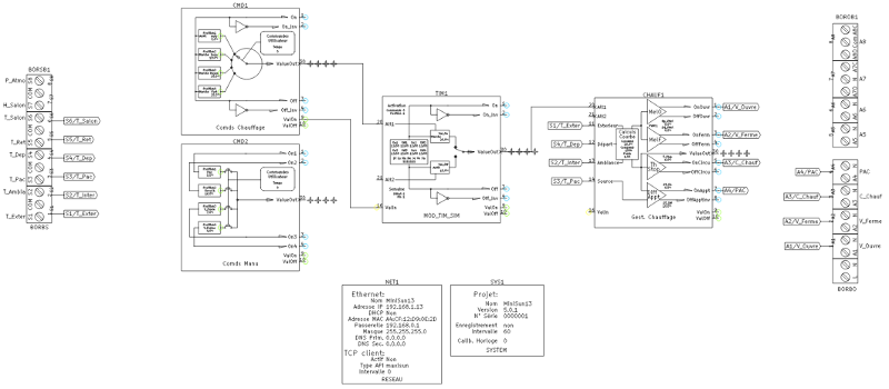

Bonjour Bernard,
Je t'ai fait un bout de configuration.
Le schéma hydraulique, représente l'installation:
Le schéma logique, représente la logique de régulation:
En réel ça donne:
