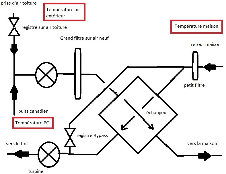

le plan schématique de la VMC DF
- VMC.jpg (91.79 Kio) Vu 9826 fois

Bien que le coté automatisme soit passionnant;
Ne vaudrait-il pas le coup de faire un nettoyage annuel des turbines de la VMC; Rien que pour contrôler que tout est OK dans la pièce technique ;)
Si j'ai bien compris, le registre de bypass est un truc que tu as ajouté à ta VMC DF ; Ou alors il était géré en manuel ? ou alors tu as désactivé la gestion auto de ta VMC au profi d'un truc adapté à tes besoins;
J'ai été surpris de voir que tu n'avais pas un registre 3 voies pour la selection de l'air entrant; Je suppose que le réseau extérieur ayant une perte de chage bien inférieur, l'air passe par le chemin le plus facile. C'est astucieux;
Pour ton calcul "savant" pour déterminer sur les turbines sont sales, il faudra prendre en compte la position de tes registres;
* les 2 registres ouverts vont générer moins de pertes de charges... donc ta VMC consommera moins .. ça ne voudra pas forcément dire qu'elle est clean;
Tes 2 filtres vont également influer sur la perte de charge. Dans ton programme, tu peux essayer (de manière empirique), d'ajouter un compteur qui est remis à 0 à chaque changement de filtre. et qui ajoute un coeficient de perte de charge qui varie dans le temps. (ça freine plus, plus le filtre est sale)
Le compteur à impulsion, j'ai l'impression que ce n'est pas assez precis. 2 à 4 impulsions par minute.. ça varie du simple au double. Pour déterminer une surconsommation de l'ordre de 40% dans bruit de mesure de 50% c'est un peu difficile.
Je te donne une astuce, si tu n'as pas froid aux yeux;
Tes moteurs de VMC sont alimentés en courant continu; (ce sont normalement des moteurs DC);
Pour mesurer la peine qu'ils ont à faire tourner la VMC en pression constante;. il faut mesurer la tension;
Plus elle est faible, moins la VMC peine.
A faire uniquement si on est en pleine confiance de ses capacités en électricités;. il faut deux sondes isolées ! pour ne pas perturber le fonctionnement du pilotage de la VMC.
C'est difficile à démonter pour accéder aux turbines, le caisson n'a pas été fabriqué pour être facile à démonter. Dans la doc technique il est indiqué que l'on doit souffler de l'air comprimer dans deux trous pour nettoyer les turbines.Mais après démontage du système on constate que c'est du n'importe quoi... Cette VMC DF (dee Fly microwatts aldes) présente de gros défauts dans la conception (sans parler des filtres qui sont sous dimensionnés et ruineux à l'achat et pour lesquels j'ai réinstallé une autre unité de filtration)
il y a un clapet qui permet à l'air venant de l’extérieur de passer au dessus de l'échangeur mais comme le flux est dirigé vers l'échangeur c'est peu efficace (une partie de l'air passe dans l'échangeur)
J'ai donc ajouté un autre bypass sur le flux sortant de la maison. Le clapet et le registres son maintenant automatiques et hors de contrôle du système initial ...
c'est exact on a environ 60 m venant du puits canadien et 6 m venant du toit. L'autre avantage est de maintenir en permanence un petit flux dans le PC qui ne reste jamais en stagnation.
[Pour ton calcul "savant" pour déterminer sur les turbines sont sales, il faudra prendre en compte la position de tes registres;
Pour l'instant je ne sais pas répondre mais je constate que la différence est spectaculaire. Filtres et turbines propres = 50 w ; filtres propres et turbines sales (vraiment très sales) = 82 w
c'est exact, 10wh par impulsion sur la sortie à impulsions. C'est trop peu. Je viens de changer j'en avais d'autres en reserve
https://fr.aliexpress.com/item/32847811 ... 6c37Yqjq2e
maintenant c'est 0.5 wh par impulsion.

Je voulais changer mes deux crouzet millénium III qui pilotent ma maison et pour lesquels j'étais arrivé aux limites du possible.
J'ai construit mon projet avec un ancien automate wago sous codesys 2 (programmation un peu comme du visual basic ou du pascal ou du C) avec des cartes d'acquisitions. Il est relié en RJ45 à mon routeur (reseau filaire dans la maison et WiFI).
Comme l'automate possède une interface web on peut l'utiliser pour dialoguer.
Avantage : matériel professionnel difficile à détruire au moins jusque 24V (un peu comme crouzet millemium III) , support technique de qualité, mise à jour de sécurité du soft sur des années, support de nombreux protocoles de com.
defauts : c'est couteux, en version 2.3 l'interface web est obsolète et ne fonctionne plus avec un navigateur de PC
La VMC est donc maintenant pilotée sur mon smartphone, trois écrans permettent le suivi, les réglages des consignes et le contrôle du soft (pour la mise au point)
https://ibb.co/1X5ss28
La base de temps est externe (plus de décalage dans le temps, on est en permanence à la seconde ), on a la possibilté d'utiliser un serveur NTP (celui du routeur via le réseau de la maison)
J'ai opté pour 7 sondes pt100, elles sont câblées en trois fils, on est bien à 0,1°C de précision et pas de décalage entre les sondes. Pour faire des calculs de rendement pas trop foireux c'est indispensable.
Pour l'humidité c'est des sondes HIH4000, on peut vérifier l'étalonnage avec de l'eau et du sel sursaturé. si on a d'autres sels on constate que c'est bien linéaire. On est à environ 2 à 5 ° HR sur plusieurs mesures.
Pour les pertes de charges des filtres j'ai installé des sondes MPX 5010, c'est en limite de sensibilité avec une échelle de 10Kpa (rien trouvé de plus bas)
Au début je voulais faire mes alimentations et mes amplificateurs, mais compte tenu du cout sur aliexpress j'ai acheté une alim 10 volts et 5 volts et des amplis pour doubler mes signaux (de 5 à 10 volts maxi) de sortie pour être pleine echelle sur la carte d'acquisition (0 à 10V).
Pour la consommation électrique j'ai pris un compteur à impulsions de 0,5W, c'est parfait.
3 relais pilotent les deux registres (bélimo) et le clapet.(toi ou PC et déconnexion echangeur en cas de surchauffes)
Inutile d'intervenir rapidement sur les réglages, chaque 2 minutes c'est un minimum...10, 15 minutes c'est aussi bien
sur l'exemple il faut -0,5°C sur le toit, le registre toit est donc fermé et l'air du puits canadien est aspiré à 8,7°C, il rentre dans l’échangeur à 8°C pour ressortir dans la maison à 14,8°C. Le rendement de l'échangeur est de 72% (souvent compris entre 70 et 80%), l'air sort de la maison à 19,5 et est expulsée sur le toit à 10°C.
Paradoxe: si on bascule sur l'ai froid du toit le rendement de l’échangeur grimpe vers 90% mais l'air qui rentre dans la maison est plus froid !

autre relevé du petit matin
-6,0°C dehors sur le toit , arrivée d'air du PC vers échangeur 8,0°C, entrée d'air dans la maison 13,8°C
l'autre relevé c'était -0,5°C sur le toit, le registre toit est donc fermé et l'air du puits canadien est aspiré à 8,7°C, il rentre dans l’échangeur à 8°C pour ressortir dans la maison à 14,8°C. Le rendement de l'échangeur est de 72% (souvent compris entre 70 et 80%), l'air sort de la maison à 19,5 et est expulsée sur le toit à 10°C.
conclusion : on est toujours à stabiliser la température de l'air en sortie de pc (à presque 3,5 m de profondeur c'était un bon choix de conception).
C'est un bon 2 Kwh de gagné et au pire moment (très froid et la nuit). Peut améliorer l'isolation au niveau de l'échangeur et entre le ventilateur et l'échangeur
