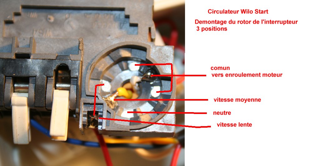

- D?tail des soudure ? l'int?rieur du comutateur d'un wilo star
- Img_6979.jpg (79.91 Kio) Vu 3499 fois
