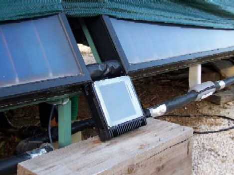

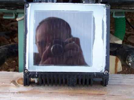

andré m'avait dit que je serais surpris par son montage et c'est vrai.....
j'ai une vue assez ressemblante de la réalité ....sur son site il y a le montage et les références matos conrad.....par contre si quelqu'un trouve un truc pas mal .....à priori c'est ce qu'il y a plus haut....dans les posts ,il serait gentil de nous faire une traduction sommaire .....moi les gens qui roulent à gauche!!!!et ceux qui se croient les maitres du monde.....usa ....j'ai vu de mes yeux sur place......je ne veux pas apprendre leur langage!
donc à part l'espagnol et un peu le patois....c'est tout
pour en revenir à mon solarimètre ,il me sert :
1:savoir s'il fait soleil dehors...j'ai mon install au sous sol
2: et à gérer les 3 vitesses du circulateur....par exp en fin de journée en dessous (une constante à définir et à modifier avec le pc...m2 ou m3) j'interdit la vitesse 2 en dessous 350 watts ...donc il passe enV1....
pour ceux qui ont le logiciel m2 ,ils peuvent dans mon cr prendre ma version et faire de la simulation...par contre ça implique une platine de gestion de vitesse du circulateur....
voilà....si vous avez du matos pas plus cher que le montage andré bayle ...et qui tient la route faites le savoir.
j'ai relevé 960 watts le 16 avril à 14h....sinon en ce moment ça plafonne à 860...c'est assez nébuleux..
je pense regarder si le réglage à bougé aux environs du 21 juin......a zut je suis pas là ...je serais au dessus du cercle polaire....si le volcan nous laisse passer!! :roll:
juste pour en finir ...j'ai mis de la "castine" concassé calcaire blanc devant tous les panneaux....faite des essais avec calsol en changeant l'albédo du sol
sur un an.....ça change quand même le rendu ..puisque nous sommes là pour sortir les "pouillièmes" du soleil.
cordialement gérard
