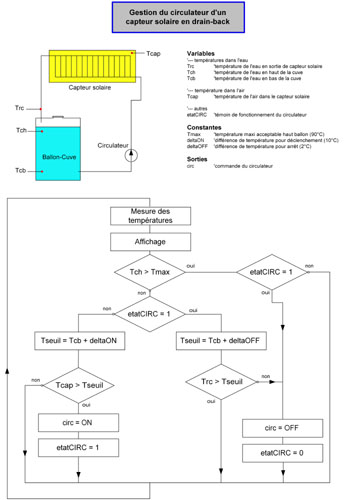

diagramme de fonctionnement..
- ctthect
- Messages : 40
- Enregistré le : sam. févr. 27, 2010 22:32 pm
- Localisation : St FONS (69)
finalement, voici le diagramme de fonctionnement faisant suite aux judicieuses remarques....
- diagramme2.jpg (36.72 Kio) Vu 1035 fois
- diagramme.pdf
- (11.35 Kio) Téléchargé 123 fois
- ctthect
- Messages : 40
Suite à divers essais, il apparait plus probant de définir la commande d'arrêt lorsque la température de l'eau dans la cuve commence à baisser, ceci pour éviter des commandes successives de mise en route et d'arrêt du circulateur...
En effet, un nuage qui ombrage le capteur produit une chute de la température interne de l'air dans le capteur relativement rapide et importante si bien que le système de gestion initial coupait la commande du circulateur...
Le fait de se baser sur la mesure de la température dans la cuve (et la détection d'une décroissance de cette dernière) assure une plus grande stabilité au système..
On introduit une nouvelle variable (Tchmax) qui est la valeur maxi atteinte par la cuve au cours du cycle. On compare la valeur instantanée à cette variable et on commande l'arrêt SI Tch < Tchmax ET SI la température de l'air dans le capteur n'est pas supérieure à la température de seuil de déclenchement Tseuil (sinon le système redémarrerait immédiatement le circulateur).
