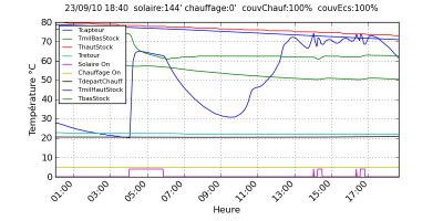

Pendant l'été, on laisse les régulations solaires des systèmes combinés gérer la surchauffe. Leurs stratégies sont en général de ne collecter qu'au minimum et souvent d'évacuer la nuit une partie de ce qui a été collecté le jour pour faire de la place pour le jour suivant.
Avec une météo instable et pas très ensoleillée, les régulations jouent donc la sécurité mais c'est loin d'être optimal : elles évitent de collecter ou évacuent de la chaleur alors que plusieurs jours sans soleil peuvent arriver, menaçant d'un recours à l'appoint.
Ce qui suit décrit une expérience d'utilisation automatique des prévisions météo Internet pour influer sur le comportement d'une régulation solaire.
Le problème de la surchauffe en été
Pendant la saison sans besoin de chauffage, ma régulation solaire M3 gère la surchauffe via 2 mécanismes principaux :
1- Quand le bas du stock est à plus de 70°C, la boucle solaire ne fonctionne plus que par intermittence, juste pour empêcher les capteurs de dépasser 100°C. On continue donc à stocker de la chaleur dans ce mode dégradé mais à haute température, ce qui dégrade le rendement.
2- Aux heures les plus fraiches de la nuit (à l'aube), si le bas du stock est à plus de 70°C, on fait fonctionner la boucle solaire pour le refroidir.
Ces deux mécanismes (plus des arbres caduques de chaque côté des capteurs) parviennent à gérer la surchauffe estivale.
Cet été, le soleil a été particulièrement intermittent.
Quand on a trois/quatre jours sans soleil et qu'on voit la température du stock baisser, on regrette d'avoir modéré la chauffe le jour d'avant ou d'avoir refroidit le bas du ballon la nuit.
Ah ! si on avait pu prévoir...

Expérimentation et conclusion
Un prototype a tourné deux semaines entre début août et mi-août avec succès en utilisant seulement les prévisions météo du lendemain.
On doit pouvoir utiliser des prévisions plus lointaines mais... plus c'est loin plus c'est incertain et ça devient compliqué à régler.
Pendant cette période, nous avons eu peu de soleil direct et la régulation a bien anticipé en chargeant le stock au plus haut dès que le soleil se montrait, dépassant les seuils de gestion de surchauffe, sachant que le lendemain devait être nuageux.
Au retour du temps d'été, après le 20 août, le comportement de décharge est revenu automatiquement.
En conclusion ça fonctionne bien. Ce système est surtout intéressant :
- dans une zone avec un système météo instable (cet été dans la moitié nord de la France)
- avec un système combiné où la production solaire estivale dépasse nettement le besoin
Il y a sûrement matière pour d'autres applications d'anticipation, notamment le chauffage, ou l'eau chaude (pourquoi réchauffer le CESI avec l'apport le matin si du beau temps arrive dans la journée ?)

C'est vraiment intéressant. SI je peux poser deux questions :
Comment est connecté votre PC au M3 ? surtout si votre M3 est au sous sol.
Avez vous programmé l'interface série M3 / PC pour lire et écrire dans les blocs du M3 ou existe t'il un soft ?
Pour ma part l'adaptation est la suivante :
Le soir le chauffe eau solaire doit soit utiliser la résistance électrique pour faire l'appoint, soit il peut attendre le lendemain car il y aura du soleil.
La situation idiote étant que le soir il utilise de l'électricité et le lendemain par fort soleil il passe en mode sécurité car l'eau est trop chaude.
- p_bricoleur
- Messages : 1671
Via le câble Crouzet. Le PC reste au sous-sol, c'est mon miniPC de "bricolage".Comment est connecté votre PC au M3 ? surtout si votre M3 est au sous sol.
Il est connecté à une box Internet via Wifi.
Je l'ai programmée (en lecture et en écriture).Avez vous programmé l'interface série M3 / PC pour lire et écrire dans les blocs du M3 ou existe t'il un soft ?
Script Python dispo sur demande.
A noter que les indications Crouzet sont incomplètes et parfois fausses.
Les rectifications sont résumées ici :
http://www.apper-solaire.org/Pages/Prog ... lenium.pdf
Cordialement,
Thierry Streiff

bonjour a tous, bonjour P Bricoleur
je suis avec beaucoup d'intérêt (sans doutes comme toutes les personnes qui résident dans des régions à la météo capricieuse) ton post.
a la retraite je fait comme toi, mais en manuel.... je vide, j'occulte, je transfert du stock vers l'ECS (les calorie: pas l'eau).....
mais je trouve ton idée géniale (pour nos régions).
par contre j'ai observé que cette nuit une décharge s'est effectué alors que la météo annoncée n'était pas excellente. sait tu pourquoi?
-température vraiment trop haute dans le ballon?
- mauvaise interprétation météo?
Ne voit aucune critique dans ce message, seulement la curiosité, je reste convaincu que dans notre région c'est une optimisation a travailler
- p_bricoleur
- Messages : 1671
Bonjour Alain,
La raison est simple : nous étions en vacances cette semaine, loin de l'installation et donc avec une consommation de chaleur solaire nulle (hors les pertes du stock).
Avant de partir, j'ai mis l'installation en mode "absence" : cela indique à la régulation qu'il n'y aura pas de consommation les prochains jours, donc "elle joue la prudence".
Comme il a fait beau (il fallait partir en septembre cette année, plus de soleil qu'en août), l'installation a fait de la place au cas où.
Cordialement,
Thierry Streiff
