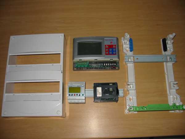

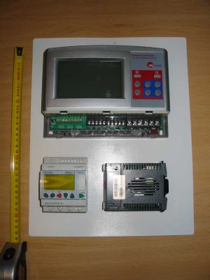

Bonsoir à tous ,
J'ai fait le choix de réguler ma futur installation SSC à partir d'une régulation du commerce pour la partie solaire/ballon tampon , et la partie chauffage par un automate M3 CD12 .
Une fois le choix du matériel effectué , j'ai commence à réfléchir au câblage de l'ensemble , et à la possibilité de faire cohabiter tout celà .
Nul en électronique ( j'en rassure certains ) , le câblage n'est pas forcément ma tasse de thé non plus .
Je me suis donc efforcé dans un premier temps de trouver un beau boitier qui pourrait contenir les régulations et le matériel périphérique .
J'ai eu un peu de chance avec l'achat du tableau nu car les dimensions étaient quasi parfaites
Le résultat en image :
Dites moi ce que vous en pensez
Pour l'étape 2 ( installations des fils , cartes et autres ) j'ai quelques idées à vous soumettre .

la suite des photos :
Comme vous pourrez le constater , il y a de la place sous les rails Din
Moi j'y verrais bien un super CI avec convertisseurs PT , relais , borniers , fusibles de protection etc...
Gérald
Gérald

- Messages : 370
Bonjour à tous ,
merci pour vos appréciations .
Etrange que vos inquiétudes se portent sur l'espace restant .
Rassurez-vous , il y reste largement la place pour loger les fils et d'éventuels circuits imprimés .
Une fois la façade enlevée , c'est très "aéré" et les rails sont déclipsables !

- Messages : 370
Salut Michel ,
En réalité , j'aime bien les choses compactes .
En plus , il faut convaincre Madame de l'utilité de ce bidule dans le couloir , et moins il est apparent , moins je risque des ennuits ( WAF )
Si vous observez bien , vous remarquerez qu'il n'y a pas de fond au boitier. Ca peut être utile si on veut intercaler un contour ( pas trop gros )
Franchement je trouve bien adapté à mon usage ce tableau .
Gérald
Gérald

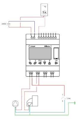

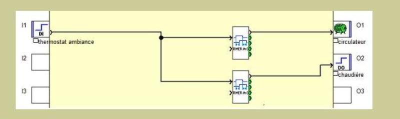

- Messages : 370
Bonjour ,
Etape 1 :
Modifier le fonctionnement du système de chauffage actuel .
Aujourd'hui le bruleur de ma chaudière fioul , dont la seule fonction est le chauffage de l'eau des radiateurs , est commandé par le thermostat d'ambiance . Je ne vous détaille pas le fonctionnement du thermostat . S'il y a besoin de chauffage le bruleur se met en marche jusqu'à la température de consigne puis se coupe etc....Le circulateur du circuit des radiateurs tourne en permanence pendant la saison de chauffe ( position 1 , 40W ) .
Ce fonctionnement a l'avantage d'être simple . Malgrès tout , on peut lui reprocher de consommer inutilement les 40W du circulateur si le besoin de chauffage est nul ( la nuit ou en période douce par exemple ) .
La première étape de la mise en place du CD12 consiste à modifier ce fonctionnement en ne commandant le démarrage chaudière et le circulateur qu'en cas de besoin de chauffage . Les temporisations des demarrages/arrêt peut avoir son utilité . Dans le cas du circulateur par exemple , il peut continuer à tourner pour extraire les calories du corps de chauffe pendant quelques minutes .
Etape 1 :
Modifié en dernier par looping le mar. nov. 23, 2010 21:44 pm, modifié 2 fois.

- Messages : 370
Bonsoir ,
Réponses à Michel
Dans mon cas , il s'agit de chauffage seul , je l'ai indiqué .
Imagine que le besoin de chauffage est nul pendant plusieurs heures . Si je maintiens le corps de chauffe pour simplement compenser les pertes de la chaudière , celle-ci va dépenser plus de calories que si je l'arrête pour ensuite lui demander une chauffe complète . Une chaudière constamment chaude diffuse plus plus que si elle se refroidit d'elle même .
De plus , j'ai précisé que le circulateur pouvait continuer à extraire les calories . Ma chaudière se trouve dans l'habitation , donc ça règle le problème des pertes éventuelles .
Au delà du problème de circulateur qui tournait en continu , je change surtout le mode de régulation car pour fonctionner avec un ballon tampon , c'est le fonctionnement le plus simple . C'est le démarrage du circulateur qui est commandé en cas de besoin de chauffage .
Gérald
Réponses à Michel
Tu parles d'un ballon ECS intégré ?J'ai une vielle chaudière, tout vraie fonte avec 80 litres dedans
Ce n'est pas logique ! ( dans mon cas , je le précise )Ce genre de bête est prévue pour être maintenue à température
Gérald

J'ai réalisé un p'tit programme avec le M3. Une V3V et 2 sdes de température.
http://forum.apper-solaire.org/viewtopi ... 2718#62718

J'ai une vanne 4 voies ( équivallente à la 3 voies ) que je règle manuellement . Le réglage manuel n'a rien d'une corvée . Je ne bouge le réglage que pour les périodes de grand froid . En ce moment la vanne est à 5 ( sur une échelle de 10 ) l'eau circule à 35-40°C .
A part cela , je me répète , mais je vais réguler le chauffage par le circulateur car je vais fonctionner avec chaudière et ballon tampon .
Dans un premier temps je ne prévois pas de motoriser la vanne de mélange , donc je choisis le plus simple .
