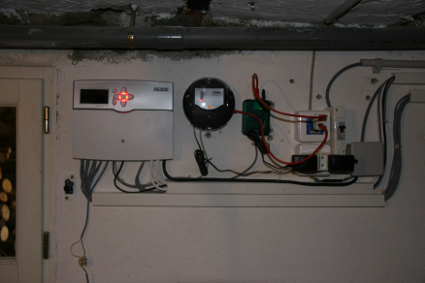

Bon
j'ai acheté le Deltasol MX qui est sorti depuis avec une carte SD pour stocker les informations et le programme
J'attends l'hiver :cool:
Presque terminé QQ câbles a ranger
