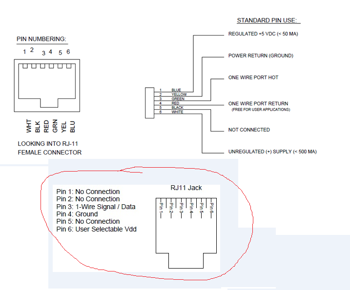

re bernard, je crois que j'ai mal cablé les sondes, j'ai 2 schemas, j'ai utilisé celui entouré en rouge, peux tu me confirmer que c'est le bon?
comme quoi, à plusieurs on arrive a faire quelques choses.
Félicitation
donc pour relever des températures tu vas créer ou utiliser les icones (c'est ce que j'ai fait) de la démo.
ensuite à chaque icone tu affectes un nom et un capteur que tu aura repéré avant dans "configuration réseau", 3° onglet que tu as affecté à ton réseau HA7Net.
as-tu affecté un nom à chaque sonde, parceque les codes Dallas sont pas évident (ex: 7D0000032C36A828

[quote="Bernard (de Cagnes)"]Bonjour,
c'est le cablage que j'ai utilisé.
Pin 1 = Rien
Pin 2 = Rien
Pin 3 = DATA patte centrale du DS18B20
Pin 4 = Ground (-) patte gauche du DS18B20
Pin 5 = Rien
Pin 6 = + 5 volts patte droite du DS18B20
en regardant le DS18B20 plat devant toi[/quote]
Merci, j'avais inversé le gnd et +5v...erf.PAr contre, sur logisdom, elles m'indiquent toute 85 degres.D'ou viendrait l'erreur?
