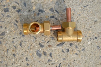

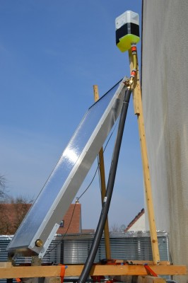

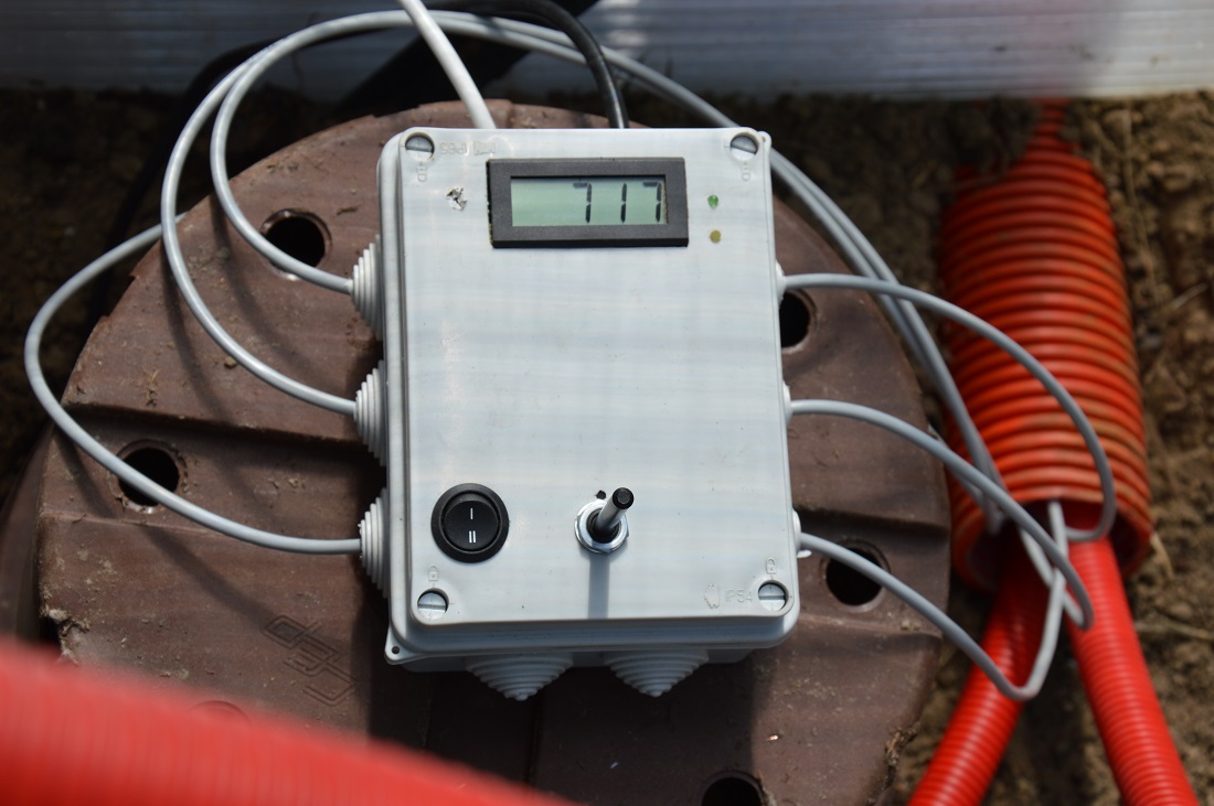

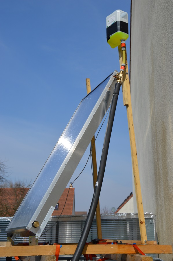

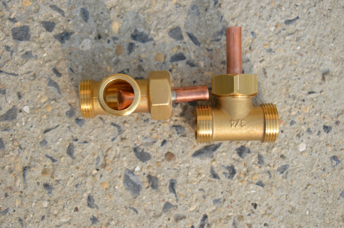

Bonjour tout le monde, ça y est enfin le début des premiers essais. Le capteur est terminé : coffre alu, isolation polystyrène extrudé 2 cm + laine de roche et film alu, radiateur en tube de cuivre 22 et 10 riveté entre 2 plaques d'alu peintes en noir. Pour la régulation merci à Patrick 07 et Nicolas 34, j'ai ajouté au minisun le voltmètre pour la lecture des différentes sondes de température (capteur, ballon, eau en entrée capteur, eau en sortie capteur). J’espère que ceci me permettra de valider les choix de conception du capteur et notamment celui de l'absorbeur et de dimensionner l'installation futur. Je m'interroge notamment sur la taille des échangeurs (avec le prix du cuivre c'est l'un des gros budgets de l'installation). Je joins quelques photos.
J'avoue que le câblage du minisun sur une plaque perforée m'a pris pas mal de temps et je dois encore en réaliser 4 pour mes collaborateurs donc si parmi vous quelqu'un lance une fabrication de la carte, je suis preneur pour 4 exemplaires contre rémunération bien évidemment.
