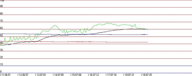

oui il y a bien un electrovanne sur la ligne de décharge
concrètement cela donne a peu pres
sur la capture 1 fonctionnement normal le 19/7/2008
météo moyenne

ligne verte température de sortie capteur
ligne noire température dans le 1/3 inférieur du ballon ecs

marche normale
marche normale
19 7 2008-19 30 34 [640x480].JPG (26.64 Kio) Vu 1494 fois

Merci fpyfu pour ces belles courbes.
