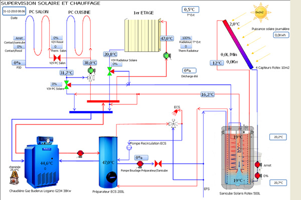

Quelques nouvelles de mon projet de supervision.
Cà avance calmement et je peux maintenant superviser la regul rotex et la régul resol en même temps.
Les graphiques sont fait en temps réel.
Il reste encore quelques évolutions possible, notament la récupération tele info edf
Voici le lien

Comme mon travail avance bien , je n'ai pu résister à l'envie d'en faire profiter à tous. J'ai encore quelques problèmes sur le paramètrage de mon "intranet", mais au final, quand le routeur ne plante pas, j'arrive à ce résultat.
Pour fotourefair:
C'est léo qui m'a eguillé sur un super programme. Beaucoup de choses sont possible et je ne suis qu'au début de sa découverte et de son exploitation.
Léo en parle dans ce post
Bon dimanche ensoleillé
Didier
PS : même avec une inclinaison à 60°, j'ai de l'eau chaude à revendre. Si çà interesse quelqu'un? :lol:

C'est bien ce progamme que Léo possède depuis déjà quelques temps et moi depuis 15 jours.Avec on peut actuellement récupérer les infos d'une regul resol, rotex, one wire, télé info edf, X10 et probablement d'autres si son programmeur se penche dessus.
Le schéma et les courbes sont actualisés toutes les secondes (ou plus) et les fichiers images toute les minutes (ou plus)
Pour ma part les réguls deltasol et rotex sont reliées à une interface rs232/TCP.IP et le logisdom récupère tout les capteurs.
Fotourefair, Je ne sais plus, je crois que tu as le rsc center resol. Quelle est ta régul et ta connexion vbus est elle déjà en tcp?

Je deterre ce vieux post pour vous faire part de mes avancés sur le sujet de la supervision depuis 6 mois.
Le sujet de la supervison semble un sujet qui revient assez souvent ces derniers jours et principalement avec les API Crouzet et le soft de Pasquall.
Voici donc les résultats de mes recherches pour ceux qui ne sont pas sur API.
Je souhaitais donc superviser toute mon installation, c'est à dire regul resol deltasol / Regul rotex. Récuperer certaines infos de ma chaudière Buderus ( via le reseau 1 Wire avec en plus la T° de certaines pièces de la maison). C'est chose faite aujourd'hui avec la télé info en prime.
Voici donc le résultat obtenu
C'est bien sur en temps réél à la maison et ce lien n'est qu'un aperçu à un moment T.
N'hesitez pas si vous désirez des renseignements car tout ceci est facilement réalisable (et le programme est en open source :-) )
