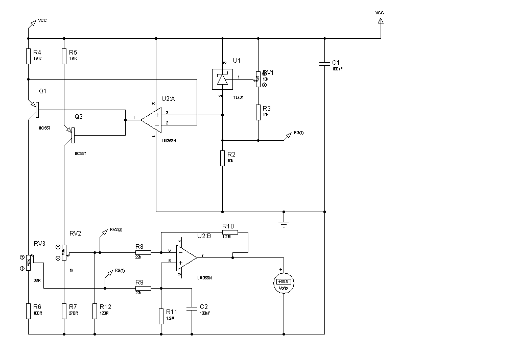

Sinon, juste histoire de comparer, voici ce que me je trouve pour le montage de Patrick avec une sortie en 0-5V
(il faut naturellement remplacer R6 et RV3 par la PT100, là c'est pour les besoin de la simulation)
En simulation ça marche...

@Forhorse
le probleme c'est que la tension de coude de la zener à tendance à fauser la mesure lorsque l'on s'approche du 5V
Oui, c'est un peu ma crainte... j'avais pensé faire un essai et, éventuellement, monter a 6v2 pour atténuer cet effet (ca reste acceptable comme tension d'entrée sur le processeur).
L'idée de la résistance série est une bonne idée mais le circuit étant déjà fait, ca va demander du "charcutage" et c'est pour ca que je recherchais, plutôt, une solution "parallèle".
Maintenant, le courant de sortie des lm358 sont donnés entre 20 et 40ma.
C'est vrai que le charcutage serait techniquement plus valable.
Pour le petit filtrage, l'idée n'est pas mauvaise mais pour descendre a un filtre 50Hz, il faudra, probablement, faire appel a des électrolytiques (j'ai pas fait les calculs) et je préfère n'en utiliser que le stricte nécessaire pour une question de fiabilité.
Par contre, j'ai prévu un filtrage en soft (j'effectue 25 mesures espacées de 800µs exactement (soit exactement 20ms) et je fais la moyenne). J'ai vu cela dans une application elektor et j'en ai retenu l'idée.
A première vue, le schéma est fort ressemblant a celui de Patrick. Je ne vois pas ce qui limite a 5v (sauf VCC peut-être ?)

[quote="richardel"]
J'étais tombé sur un document causant du filtrage numerique, il parlait d'une frequence de coupure à 15Hz (pour le 50Hz)
Concrectement ça donne une 4K7 et un 2.2µF (qui se trouve très bien en ceramique)
J'avoue que j'ai pas compris grand chose au document, ça depasse mes competances.
[referp=67314;quote="richardel"]
Non rien a voir avec VCC, c'est aussi du 15V comme sur la carte à Patrick
C'est juste le gain de l'ampli qui change. Mais comme sur le schéma original, en cas de rupture de sonde la sortie s'emballe.
Vu que j'ai aussi une PT100 à metre sur une carte perso, j'hesite entre soit la solution du schéma à Patrick avec un rail-to-rail en 5V, soit la solution de l'ampli d'instrumentation.
Quoi qu'il en soit, avant de se lancer dans la réalisation d'une carte, c'est parfois bien de poster ses schémas (et son layout) sur un forum pour avoir quelques critiques, des fois un oeil exterieur voit des erreurs qui ne sautent pas forcement au yeux ou donne des petits conseils d'amelioration.
On viens par exemple de me conseiller l'usage de perles de feritte, justement pour eviter la propagation de perturabation hautes frequences dans les pistes d'alim.
Après c'est sûr qu'il y a un moment où il faut figer le truc et se lancer, parce que s'il faut écouter tout le monde on en finit jamais. N'empêche quelques avis exterieur ça ne fait jamais de mal.
