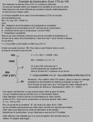

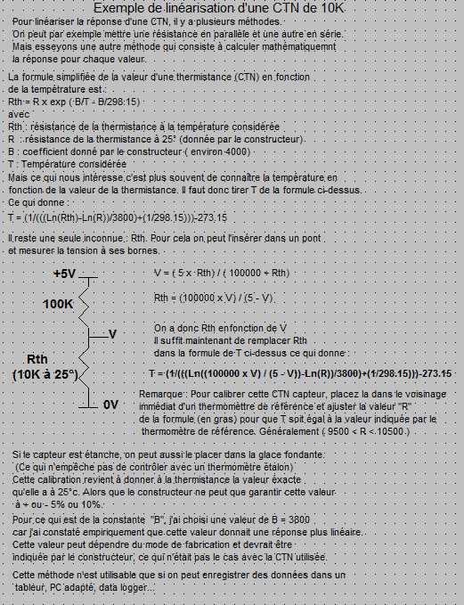

Intéressant ce sujet sur les CTN. Je me suis servi de CTN pour mesurer la température d’incubateurs artificiels. Le modèle que j’utilisais, un peu malgré moi, était incorporé dans le même boîtier qu’un capteur d’Humidité Relative (IH 3602A), qui lui, me convenait tout à fait. La CTN est très fiable, le problème c’est que sa réponse n’est pas linéaire, elle est plutôt du genre hyperbolique.
Une CTN toute seule vaut environ 0.5 € !
Je me suis permis de faire un petit laïus sur la façon dont je les utilisais pour enregistrer les températures. Sans doute pas très clair mais je suis prêt à essayer d’expliciter.
