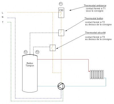

Suite à la demande d'un membre , j'ai fait un croquis pour préciser mon idée des différents thermostats placés en série ou parallèle pour remplir les fonctions spécifiques énoncées au début de ce sujet .

Bonjour Gérald
Merci pour ces précieuses infos
