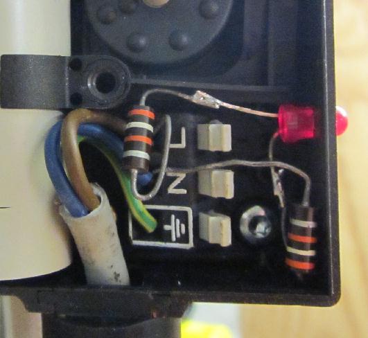

Bonjour.
Oui, merci JMS. Perso, j'utilise depuis longtemps des bidouilles faites avec une led en série avec 2 résistances chutrices. Résistances et led de récup = 0 €. La led faisant son propre redressement, y a juste à trouver les bonnes valeurs des résistances pour que la led fonctionne directement sur le secteur avec qq mA sans que les résistances chauffent.
Sur les photos : 2 R de 39 khoms et une led diam 5 mm pour le témoin de fonctionnement d'un circu et pour les témoins d'ouverture et fermeture d'une vanne sur mon système.
C'est peut-être pas très "orthodoxe" comme montage, mais boitier fermé, ça me convient.
Les voyants 230v "néon" des interrupteurs à voyant font aussi l'affaire comme celui décrit par BJ36.
