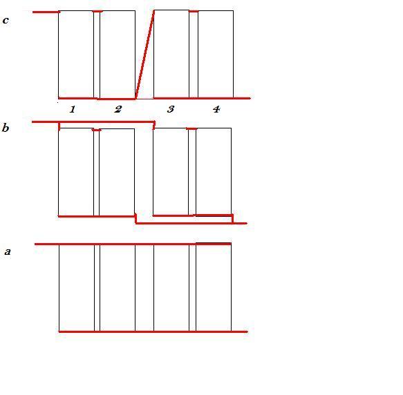

C'est re-moi ...
Je suis en train de réfléchir au branchement des panneaux, qui ne semble pas optimum
Je réfléchis à un schéma dont je ne sais pas s'il a déjà été utilisé, et s'il est pertinent.
Actuellement, j'ai adopté l'install "a". Pas terrible, je suppose que c'est parce que le flux d'eau ne se répartira pas de façon homogène dans les panneaux (?)
Le schéma que me propose Balajol, c'est "b", c'est Tickelmann je crois. Le flux semble en effet mieux réparti. C'est décidé, je vais faire ça si mon autre idée n'est pas bonne.
Quelqu'un a-t-il essayé "c" en drain-back ? Cela revient à faire circuler l'eau dans les panneaux 4 et 3, puis de la faire repasser dans les 2 et 1, pour que la T° s'élève le plus possible. Ainsi pour le chauffage en hiver, j'aurais peut-être plus de chances de monter à 40° ou plus, T° à laquelle ma pompe à chaleur ne déclenche pas. Si l'eau est en-dessous, je passe au nucléaire.
Pour l'été, je pense que ce serait bon aussi, car de toute façon mon problème sera sans doute la surchauffe, et donc le circulateur va se couper régulièrement.
Je comprends que l'eau, en Drain back, ne redescend pas avec le schéma "c", c'est pourquoi j'ai ajouté un tuyau fin entre 2 et 3, en bas (si si, regardez bien
). Si le débit est faible, limité par la section (ou par une vanne réglable ?), alors les panneaux se vident, mais en fonctionnement seule une petite partie du flux va passer par ce chemin (et ne se chauffer que sur 2-1) tandis que la majeure partie de l'eau devra emprunter une double exposition au soleil ...
Qu'en pensez-vous ? Quelqu'un a-t-il essayé ?
Il faudrait faire attention à la pente entre 2 et 3 (les manchons réducteurs sont "centrés", il resterait quelques mm dans chaque panneau, peut-être utiliser des manchons excentrés ?).
ça vaut ce que ça vaut ...
C'est le débat, je suppose, entre série et parallèle, mais avec une variante drain back ... ?

Re: Drain back et régulation
Bonsoir Thilou et tous,
Regarde bien le schéma que je t'ai proposé, c'est pas tout à fait le "a" , Pour le b attention aux pentes .
Mais en premier lieu, si tu ne réponds pas aux diverses questions posées, tu vas perdre beaucoup de monde en route
Ces questions ne sont pas anodines , Diamètres des collecteurs internes et des capillaires ??
Pour le schéma C c'est définitivement non pour ma part
Bonsoir Balajol,
pour mes schémas, j'ai uniquement fait figurer le principe de raccordement, pas les pentes.
Je suis attentif aux remarques, je crois que je le montre. J'ai le diamètre des collecteurs, c'est du 26/28, mais je ne connais pas le diamètre des capillaires. J'imagine que la somme des sections des capillaires est plus ou moins égale à la section du collecteur ????? Je monterai sur le toit demain, mais je ne suis pas sûr de pouvoir mesurer, sauf à démonter un châssis ...

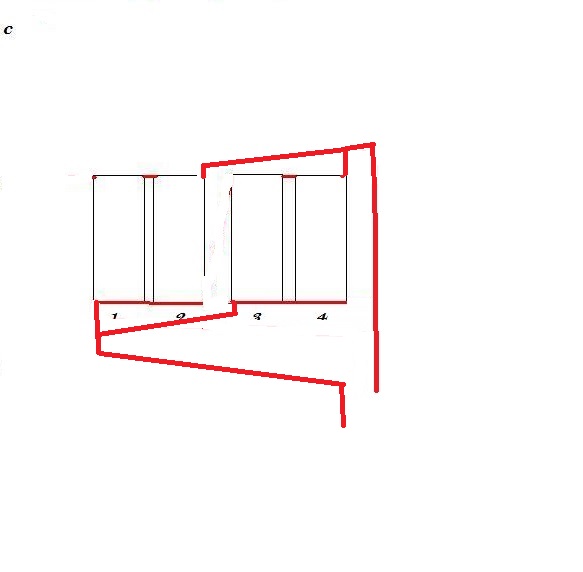

Bonsoir Thilou,
Ne prend pas de risque
Les collecteurs sont de section conséquentes, impec pour le drainback
Personnellement je te conseille soi le premier schéma avec les 4 capteurs en tickelman (surtout si tu as déjà fait les liaisons entre capteurs ou alors si tu t'en sent le courage 2 par 2 en tickelman.
Si ton alimentation arrive à droite cela donne ce schéma.
Mon humble avis bien entendu

- Messages : 2846
Bjr,
la solution optimale c'est celle donnée par Bertrand ds son dernier post.
Si les capillaires sont de bon diamètre alors ton raccordement actuel peut convenir (moins optimisé).
Combien de capillaires y a t il par panneau ?

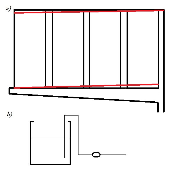

- patrick07
- Messages : 1869
+1, j'ai 6 GM 2510 chez moi, tous branchés à la queue-leu-leu (entrée en bas à droite du premier, sortie en haut à gauche du dernier et liaisons directes collecteurs haut et bas entre les deux) et ça fonctionne très bien comme ça depuis bientôt 10 ans.lebritish a écrit :Bjr,
En fait, j'avais calculé que le transfert thermique ce faisait autant par le cuivre (si ce n'est +) que par le caloporteur donc même avec une légère différence de débit sur les capteurs centraux, l'influence sur le rendement n'est pas énorme.
Ça rejoint bien les conclusions de Solaire Diffusion:
Je n'ai jamais mesuré + de 5°C entre 2 capteurs, pas de quoi s’embêter à tirer du tuyau!- à partir de 3 capteurs, la répartition des fluides entre les capteurs n'est plus tout à fait homogène. Les bureaux d'étude acceptent ce gradient de température, la perte étant somme tout raisonnable : pour une différence de 15° du capteur mal drainé, tout se passe comme s'il travaillait une à 2 heures plus tard dans le cas d'un chauffe-eau. Donc tout ce passe comme si on perdait par exemple, sur 3 capteurs, la meilleure heure (plus froid= moins de pertes thermiques) qu'on échange contre la plus mauvaise (fin de journée). Entre un delta T de 10° et un delta T de 50, les capteurs perdent environ 20 à 30% de rendement Donc on perd au pire 2x30% d'une heure sur les 7 que compte la journée moyenne de chauffe, soit 0,6 heure de chauffe sur 7 que compte la journée : cela fait 8.57% sur un capteur, donc 3% du global du champ. Loin des 40 ou 50% donc fait état la rumeur pour l'ensemble du champ. Contrairement à ce qui est dit sur certains forums, si on ne prenait pas d'énergie au capteur en question, il ne serait pas 15° plus chaud, mais il serait à température de stagnation, soit pour les Tinox ou Mirotherm plus de 200° et pour les panneaux noirs, 110°.
A vous de voir donc si vous voulez tirer du tuyau pour faire des groupes de 2, ... ou pas.
Bonsoir Patrick et tous,
on en revient donc à mon schémas page Préçédente
(En respectant la pente des capteurs)
B.
B.
- schemas.jpg (33.08 Kio) Vu 3692 fois
