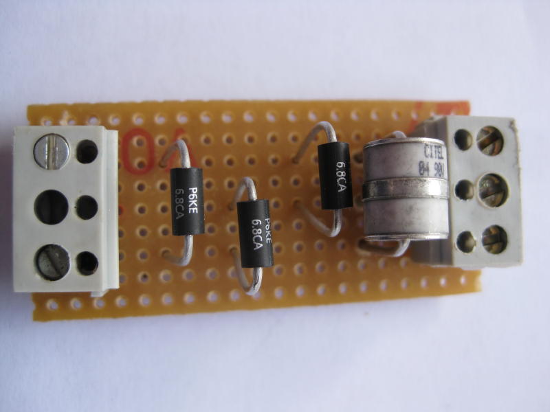

J'ai reçu le boitier SP10 de RESOL.
Il est livré avec une doc de montage (trés succinte vu le cablage...) .
Il comporte 2 diodes Transil et se place entre le capteur de température et la régul.
Bonne journée,
Joel35

Bonjour Joel35,
Merci pour le retour d'info.
Pouvez vous nous indiquer la référence des diodes et leur câblage
( probablement tête-bêche).
J'ai mesuré sur un BS4 une des sorties sondes, je trouve 15mV ~ circuit ouvert.
Il y a un détecteur de ligne en court-circuit (888.8) ou coupée (-88.8).

Message par Guinebault »
J'ai installé une diode transil sur chaque sonde venant des panneaux ( 2 champs solaires) afin de tenter de protéger la régulation.
réf des diodes: KPKE 7.5CA202.
Je pense que les avis des spécialistes du forum intéresseront beaucoup de personnes.
Cordialement.
Daniel.

Message par jyf82 »
Ci dessous le détail de la protection retenue pour le raccordement
d'une sonde pt 1000 sur régulation Résol DeltaSol M.
La liaison capteurs chaufferie en cu de 22 étant supérieure à 25 mètres,les capteurs sont raccordés sur une terre distincte.
Les deux tubes de cu 22 (A et R) font office de liaison équipotentielle.
Les remarques des pros ( électroniciens et électriciens spécialistes des courants forts) sont les bienvenues.
Bonne soirée.
