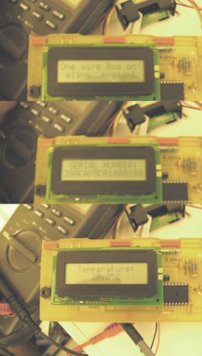

Bonjour Richardel, tous,
Je n'ai pas testé le "Search Rom" qui reste assez fastidieux à implémenter et à interfacer sur un petit microcontroleur mais en utilisant les fonctions 1Wire de Microchip ça donne ça:
- tst_1wire.jpg (28.33 Kio) Vu 3551 fois

Si je vois bien, tu utilise un montage "spécifique" pour déterminer (entre autre) le numéro de série du composant. C'est vrai que, tout compte fait, ca permet d'identifier les composants sans devoir "trifouiller" le montage de le régulation.
Ton lien est aussi intéressant car il donne le détail des signaux ce qui peut permettre d'adapter ces composants a d'autres processeurs que les pic. Personnellement, la régulation fera appel a un atmel que je connais mieux que les pic.
En tout cas, je retiens l'idée.
C'était un essai sur une "vieille" carte à 16f887 mais avec un seul 18b20.
Pour une carte autonome à microcontroleur et plusieurs capteurs sur un bus je le ferais (conditionnel) comme ça:
Tous les 18b20 connectés sur le bus on lance la recherche des IDs, à la mise sous tension puis toutes les minutes par exemple.
Ces IDs sont stockées en Eeprom ou Flash sans nécessairement avoir d'affichage mais elles sont indexées => sonde1, sonde2...
Reste ensuite à attribuer telle sonde à telle entrée en manuel sur l'afficheur de ta carte ou en "hard" dans ton code.
