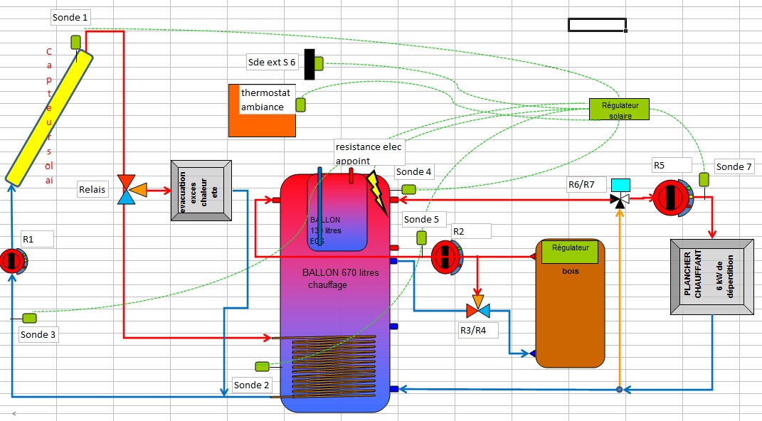

Comme j'envisage de changer ma régulation....Je dois piloter ma chaudière bois, électrique, mon solaire et mon plancher chauffant. Qu'est ce qui ta fais pencher pour le uvr1611 plutôt que le millenium? Surtout que j'ai regardé les prix.....ce n'est pas donné.....et je m'inquiète pour les pannes.....

Et re!
Et bien, je compte investir dans une nouvelle régulation....qui puisse commander du solaire, une vanne mélangeuse recyclage pour chaudiere bois,une 2ème
vanne mélangeuse pour le plancher chauffant.avec ceci, une sonde extérieur pour loi d'eau, et un thermostat d'ambiance. Et éventuellement une 3ème vanne mélangeuse pour basculer l'été mon solaire sur la piscine lorsque le ballon est
plein...Si c'est possible.....
Donc, existe il un modèle deltasol qui fasse tout ça?
Merci de ton aide!!!

j'en suis sur mais donne moi déjà la référence de celui que tu as pour voir ce que l'on peut ajouter et ce qu'il fait.
ensuite il faut un schéma avec les mesures faites et les organes à commander v3V, pompe etc ...

C'est un bs2.
Merci pour ton schema en mp....Tu le fais avec quoi?
De mon coté, j'ai repris un schema du forum que j'ai modifié.
Donc, je développe...
Ballon bain marie. Coté solaire, je veux mttre une vanne relais pour commuter l'été pour la surchauffe, par contre sur ton schema, j'ai vu un bypass,quel est son but?
1/Ensuite 1 melangeur R3/R4 pour la vanne de recyclage de ma chaudiere bois.Pour le moment j'ai un kit de recyclage ladommat que je veux enlever.
2/et une 2eme vanne melangeuse pour mon plancher chauffant R6/R7.
3/Ma chaudiere bois a une regulation integré, par contre je peux commander celle ci par un thermostat.DOnc je souhaite mettre un thermostat deltasol qui commandera la chaudiere bois.
4/ J'ai une resistance electrique que je souhaiterais aussi brancher sur mon deltasol. Puissance de 6 kw.Au cas ou la chaudiere bois soit en panne.
Voila, n'hésite pas a me questionner. Et merci de ton aide
C'est un bs2.
Modifié en dernier par ludocool33 le jeu. déc. 27, 2012 10:59 am, modifié 1 fois.

bjr
quelques modifications :
R2 =pompe OK
R3 R4 R5 il faut 3 relais pour une vanne mélangeuse
R6 R7 OK vanne TOR
R5 devient R8
R9 R10 R11 pour la vanne mélangeuse du primaire solaire
les sondes il en faut 8 car le thermostat d'ambiance est une sonde
le deltasol MX permet de faire cela sans soucis. par contre j'ai l'impression que l'on ne peut utiliser le BS2 car il faudrait qu'il gére S1 à 4 et R 9/10/11 et il ne sait gérer qu'un relai pour pompe
je ne vois pas pourquoi tu as mis une vanne mélangeuse sur le solaire; une TOR est préférable O/F suvant le delta T entre S1 et S3
EDIT :
je relis ton message et tu parle de V3V mélangeuse pour R6/7 . si c'est vrai alors il faut une borne de plus R6/7/8 et sur ton schéma changer le symbole qui est celui d'un TOR
R2 =pompe OK
R6 R7 OK vanne TOR
R5 devient R8
EDIT :
Modifié en dernier par enthalpîe le jeu. déc. 27, 2012 14:07 pm, modifié 3 fois.
