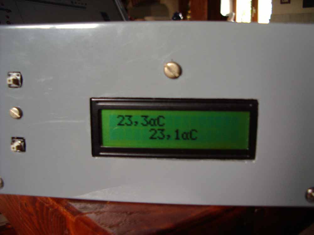

Les 2 températures affichées sont issues de 2 capteurs différents connectés sur un même bus.
Le programme est en C (base de Patrick 07, merci Patrick) mais très mal écrit à mon gout, je ne suis pas un expert.
Le processeur est un PIC 16F877.
Maintenant je sèche sur "faire une soustraction toute bête" afin d'en faire un thermostat différentiel.
Voyez à quel point je suis nul...
Daniel
