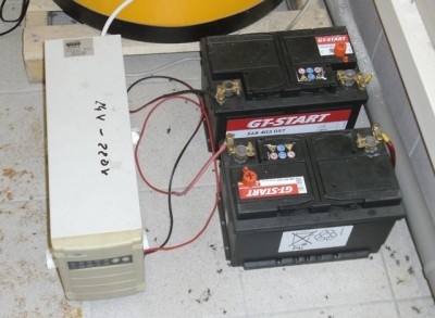

Ho le belle engin
800 VA d'origine ou maintenant avec tes batteries ?
Ho le belle engin

Bonsoir à tous,
Merci Tigrou pour les photos, apparament ton engin n'a pas l'air tout jeune ce qui prouve que les anciennes machines sont plus fiable que les récentes.
A-tu des différences de comportements du ou des circulateurs qui sont branchés sur ton onduleur en fonctions du mode utilisé (secteur ou batterie).
Merci A+
Merci A+

Bonsoir ludoservices
C'est indiqué plus haut dans le Post
Pas de différence, c'est logique il a un onduleur In-Line qui remet en forme le signal fournis quel qu'il soit
C'est le grand luxe
C'est le grand luxe

- tigrou
- Messages : 426
bon ben la reponse a deja ete donner par OTITI.
pour completer, je trouve que les circulateurs, 4 au total, fonctionnent plus en silence avec l'onduleur que si je branche directement sur le 220v ((entre 200 et 275 en moyenne)), surement du au faite que l'appareil lisse le courant avec plus de precision (( toujours 220v en sortie)).
si je me souviens bien c'etait un onduleur de secours pour armoire d'ordi, et dans une armoire, il y en avait pas mal, le hic (tres bien pour moi) c'est que quand les batteries (12v7AH) sont HS, ils mettent directement les appareils au rebut.
en tous cas j'en suis hyper content.
ps: hier soir j'ai tester la prise, et j'avais 252volts.
tigrou
