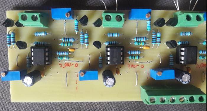

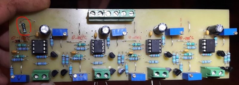

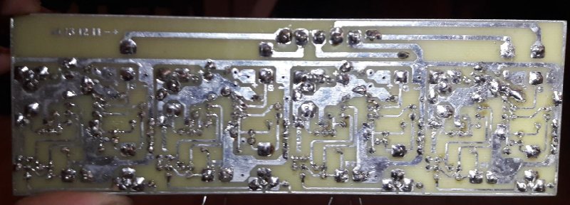

J’ai réalisé 2 cartes convertisseur 4 voies pour PT1000 selon les plans de Patrick.
La première marche très bien.
En revanche j’ai un problème avec la 2ème : la résistance de 470ohm juste après l’arrivée 24v chauffe énormément et fume même... Et il est impossible de régler les RV pour faire la calibration à 10V.
Je mesure une tension de 18v aux bornes de cette résistance (alors que sur la carte qui marche bien je mesure environ 8V je crois).
Les résistances sont des 1/4W.
Avez-vous une idée de ce qui pourrait déconner ? Faut-il passer sur du 1/2 ou 1w ? Sinon j'ai pas trouvé de court circuit.
Quelques photos…
Merci !

Tu prends une loupe, et tu regardes toutes tes soudures pour t'assurer que tu n'as pas un fil de soudure qui dépasse sur une autre piste (ça arrive souvent quand on réalise ses propres circuits).
Ensuite, tu peux également jouer avec un testeur de continuité pour t'assurer qu'aucun court-circuit n'est présent sur la carte.
Pour être sur, tu passes une lame de cuter bien aiguisée entre les pistes.

et t'as pas une image de meilleurs qualité ?

Je viens aussi de faire le test de retirer les straps 1 par 1 pour localiser le c-c s'il y en a 1. Sur les 2 premières tranches tout semble ok, la tension est de 8v sur la résistance. Quand je rajoute la 3eme tranche ca part en cacahuete : 22v aux borne de resistance.
Ca semble venir de là.
J'ai verifié toutes les soudures et les pistes, j'ai passé un coup de cutter entre mais pas d'évolution.
Est-ce que ca pourrait venir d'un composant ?
La tranche incriminée est celle du milieu sur la photo, la où 1 réstance est branchée au bornier sonde.

Bon, j'ai vérifié les composants un a un à l'ohmètre.
Résultat, aux bornes des 2 BC557, je trouve des valeurs différentes de toutes les autres tranches qui marchent.
Trop improbable que les 2 de la même tranche soient grillés.
J'ai réinsisté sur le grattage entre les pistes avec un cutter, sans pour autant voir de défaut apparent...
Résultat..... ca semble marcher :-D :-D :-D
