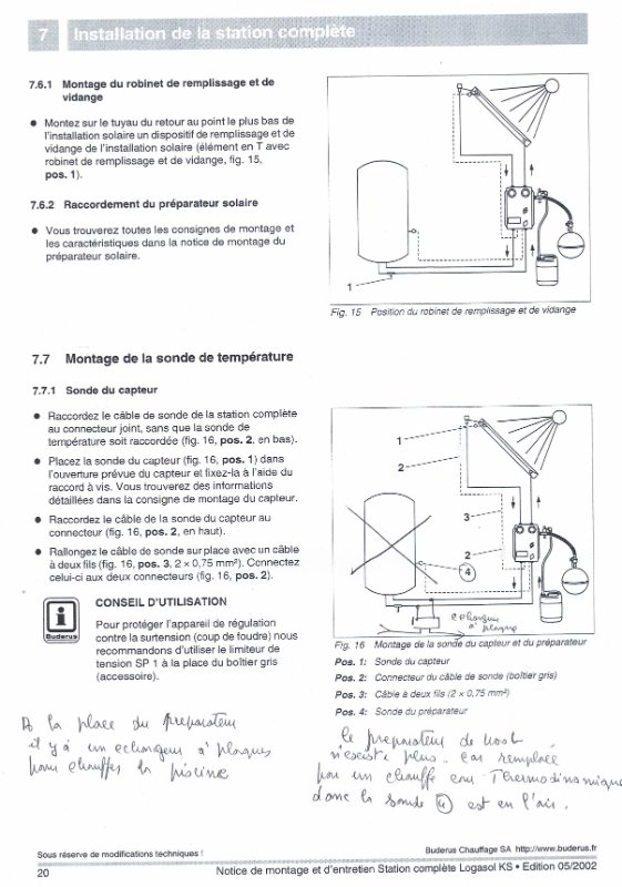

je possède une station Solaire BUDERUS KS01 équipée d'un Régulateur KR 0106
à l'origine la sonde FSS ( sonde préparateur du ballon ) était branché sur le ballon chauffé par une chaudière gaz
je suis passé à une pompe à chaleur air eau donc plus de ballon !
j'ai remplacé la sonde par une résistance de 4,7K pour afficher 43°
je garde le chauffage solaire pour chauffer uniquement la piscine
seulement je suis obligé de jouer sur le réglage TMAX FSS pour démarrer le chauffage et l'arrêter
avez vous une idée ,une solution ?

Aurais tu moyen de nous faire un schéma de ton installation...
Car j'ai pas trop compris l'intérêt de virer le ballon de l'installation existante ?
ça permettra d'éviter de se battre à l'épée dans le noir.. et de la planter sur une pilasse.

Essaye de nous faire un schéma. (ajout en pièce jointe sur le forum), tu peux même faire ça sur une feuille.
J'arrive pas à saisir... 400L, tu faisais juste de l'ECS avec le solaire, et non du chauffage.
Si tu as retiré le préparateur avec échangeur, où part l'eau des panneau ?
C'est sans doute clair pour toi qui a l'installation sous les yeux, mais pas forcément pour tes lecteurs ;)
Sans ballon .. je vois pas trop comment peut marcher ton installation solaire... mais j'ai clairement des éléments qui me manquent à la compréhension de ton installation.

ci joint un petit schéma pour comprendre
Bonne journée
Yves

Je comprend mieux maintenant, merci pour le schéma.
Je plaquerai la sonde 4 sur le tuyau en sortie d'échangeur à plaque.
En fait, cette sonde, peut être positionnée à 2 endroits dans un chauffe eau solaire.
* dans le bas du ballon, dans un doigt de gant.
* dans le circuit de retour du fluide solaire.
Elle informe le régulateur différentiel, de la température de bas du ballon.
Ta piscine est équivalent à un mur.. sa température ne vas pas varier de 10° en quelques minutes... elle va donc imposer sa température à l'échangeur à plaque.
En positionnant la sonde en sortie de l'échangeur, tu devrais récupérer une température proche de ta piscine.
Il ne peut y avoir d'échange thermique que si la température en sortie de panneaux est supérieur à la température de ta piscine.

Bon merci cela fonctionne
j'ai placé la sonde sur le retour des panneaux solaire
bien cordialement
