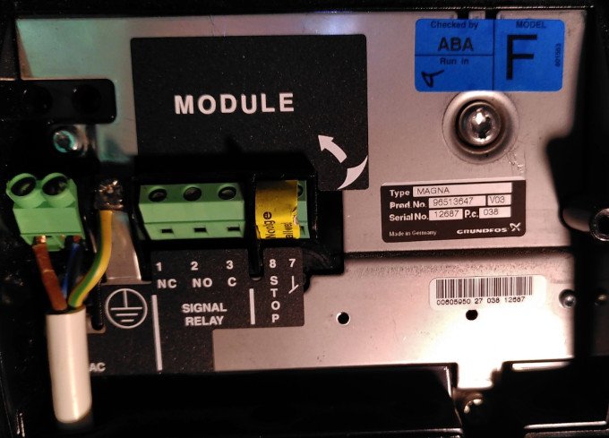

Bonjour à vous tous, passionnés de solaire.
Nouveau sur le forum, j'aurais besoin d'aide pour ne pas faire de bêtises !
Je cherche à brancher mon régulateur différentiel STECA TRA 501T sur une pompe Grundfos Magna 25-400W
Puis-je brancher la sortie Steca PWM sur le boitier d'alim Grundfox Magna 25-400 W ?
Merci de votre aide

Es-tu sur de la référence de ton circulateur ?
Je pense plus à un magna 25-40 au lieu de 25-400
Re: Grundfos Magna 25-400W sur régulateur différentiel STECA TRA 501T
C'est bien un 45-400W PWM
sur l'étiquette de la pompe

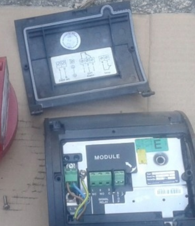

salut,
qu'est ce qui te fait dire que c'est possible ?
à voir les borniers du module de contrôle, je dirais niet, à moins qu'il y ait autre chose d'intéressant derrière l'étiquette noire.
à faire des recherches google je dirais qu'ils ont bien planqué les docs.
j'ai trouvé le même control box sur un site polonais, et l'on voit les schémas de cablages au dos du couvercle. j'y connais rien mais à mon avis ce ne sont que des contacts secs de représentés.

Merci beaucoup domwood pour tes recherches.
Je vais chercher sur la Grundfos si il y a des connecteurs cachés.

Merci pour ta photo. Il est violent ton circulateur !!!
Je doute que tu es une entrée 0-10V "PWM" dessus.
Par contre, vu la tronche du circulateur, je doute qu'il y ait de l’électronique dedans.
Si ton régulateur est capable de sortir du 230V pulsé (en train d'ondes), ton circulateur devrait l'encaisser sans problème.

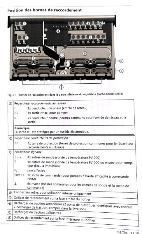

Bonjour Merci pour tes recherches.
Sur Internet j'ai trouvé la Fiche Technique et le Manuel STECA TR A501T :
https://www.steca.fr/index.php/gamme-so ... -tr-a501-t
Trouvé sur Internet STECA TR A501T :
"Elle possède une sortie tout ou rien par triac (équivalent relais, mais plus fiable) pour une charge max de 1.1A soit ~250W en 220V, largement suffisante pour les circulateurs de chauffage ou solaire.
Elle possède aussi une sortie PWM 0 à 10V qui pourrait servir pour un relais externe.
« La régulation Steca TR A501 T dispose d‘une sortie triac pour régulation à vitesse variable qui peut être également utilisée, selon votre choix, comme sortie MLI afin de commander une pompe à haute efficacité (signal PWM). Cinq entrées pour la détection de la température ou des impulsions viennent compléter l’équipement. «
https://product-selection.grundfos.com/ ... 1579999340
"Quatre modes de régulation possibles:
Mode AUTO (régulation automatique) pour optimiser le confort et réduire la consommation d'énergie.
Pression proportionnelle.
Pression constante.
Courbe constante (mode disponible en communication externe seulement).
DONNÉE ÉLECTRIQUE:
Puissance élec.-P1: 25 .. 400 W
Fréquence d'alimentation: 50 Hz
Tension nominale: 1 x 230-240 V
Je pense donc que je dois Brancher
* le secteur 240 V sur les borniers de gauche de la Grundfos
* la commande PWM de la STECA entre 1 et 3 de la Grundfos
Cela te semble-t-il logique ?
Merci de ton aide

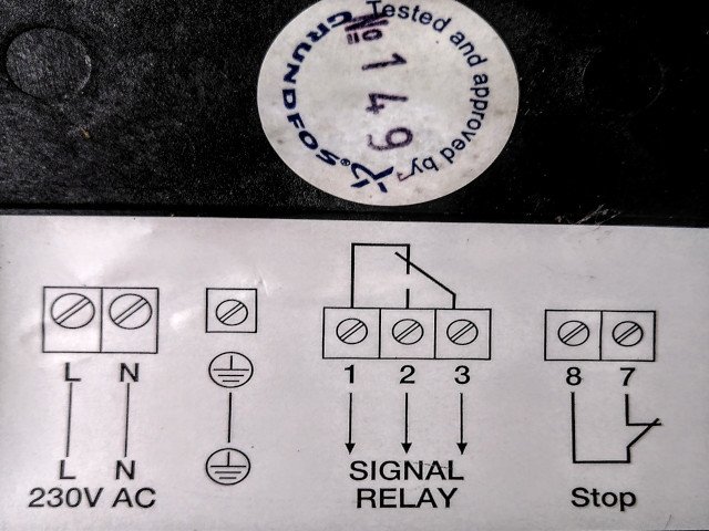

ces contacts 123 servent à du signalement d'état ou de défaut. jette un oeil aux docs en français.
vite fait celle-ci différente mais on voit bien que les borniers pour controle de vitesse sont ailleurs que sur ta partie visible en photo. (page 72 et 77 pour le bornier 123)

Tes bornes 1 à 3 ne te serviront à rien.
Les 6 et 7 permettent de couper le circulateur à distance avec un contact sec.
J'avais pas vu le coté "AUTO" du circulateur.
Donc, je retire ce que j'ai dit à propos de la capacité à encaisser les train d'ondes.
C'est un circulateur CLOS, que tu ne pourras pas piloter.
