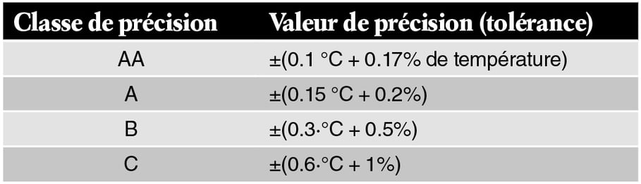

Concernant la précision, les sondes PT100 sur Amazon ne sont pas classées, probablement car les constructeurs chinois n'ont pas voulu investir dans la production pour garantir une certaine qualité et vendent donc des sondes dont la précision est inconnu, et probablement en deça de la plus mauvaise précision classifiée existante pour ces sondes.
Rappel des principales classes de précision :
source
Donc une classe C à 50°C a potentiellement une erreur de 0.6 +50*1% = 1.1°C, soit 2.2°C dans le pire des cas dans la comparaison de 2 sondes, une classe "chinoise" n'est même pas bonne pour du monitoring... sauf à réaliser une calibration.
