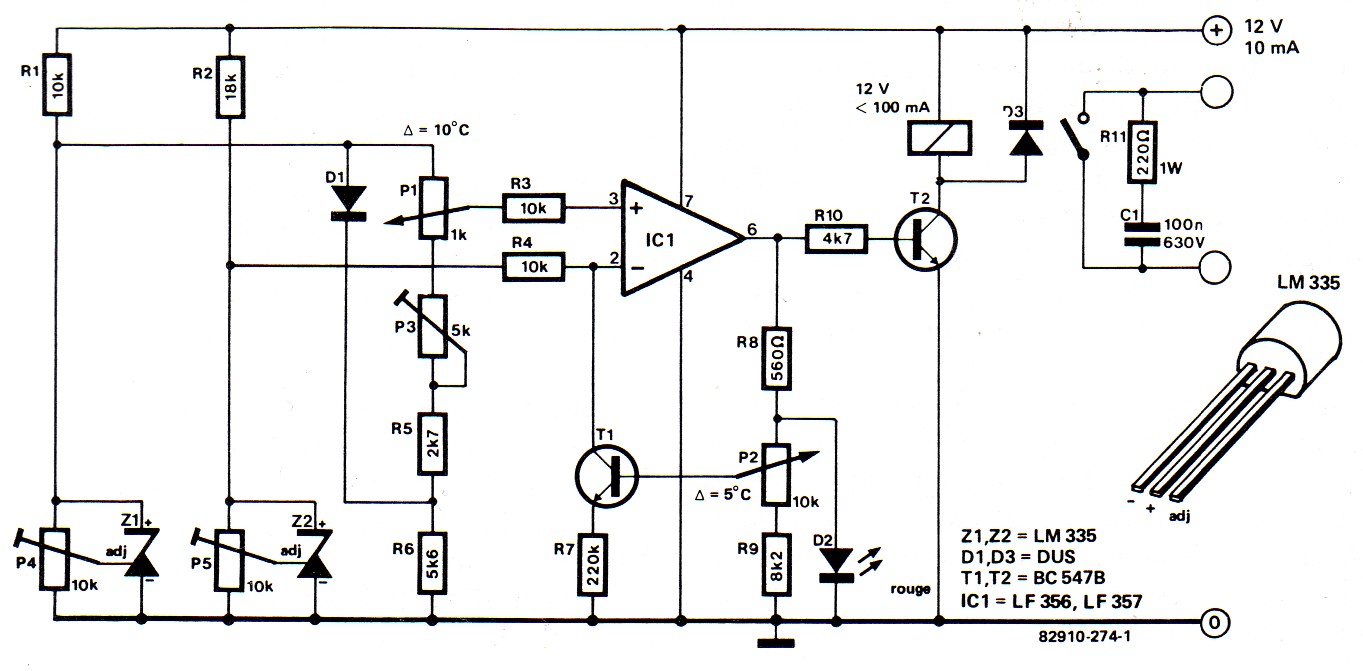

électroniciens de tous bords au secours :oops:
j'ai réalié le montage de "Kroutchef"
a premiere vue il fonctionne correctement, mais j'aurais besoin de vos lumieres.
j'ai réalisé l'étalonage avec p4 et p5 j'obtiens bien
(273+20)x 10millivolts= 2.93V
par contre jaurais aimer effectuer une lecture des temperatures.
Sur la notice il disent que la tension au bornes de Z1 et Z2 varie de 10MV par degres et que l'on peut faire une lecture directement sur ces bornes (Z1et Z2)
j'ai fait une lecture en corigeant mentalement de 2.73V.
j'ai fait une lecture en mode flotant avec une tension de 2.73 a la place du zéro, mais ces lectures sont fausses. en calibre 20volts je n'arrive pas a dépasser 3.30V.
ou est mon erreur (sondes lm335z)
çi joint le Shéma ainsi que la notice de cablage
Alain région picardie
regul dif.txt
notice de montage
(3.89 Kio) Téléchargé 248 fois
sh?ma
sh?ma
regul differentielle avec reglage hysteresis.jpg (149.96 Kio) Vu 3628 fois

Pour gégé ce n'est pas le montage à PT100 qu'il a réalisé mais un shéma à hystéresis reglable indépendament que j'ai sortie d'un tirroir ( elektor 1989 )...
il utilise bien des lm335 ( attention température max 120°C environ de mémoire !!!) qui ont une tension de 2.73V en sortie à 0°C, variation de 10mv/°C... donc a priori si on lit la tension en mode flottant ( pointe masse à 2.73V) chaque "saut" de 1°C doit donner une élévation de 10mv en sortie ...
Calibre ???? comme cela je ne vois pas, sur mon multi, un calibre adapté à une lecture directe sans conversion "mentale"...10mV=0,01V je n'ai que des 2µ, 2mV...
Amitiés ensoleillées ...
Alain R. (Albi)

Les LMx35 sont des circuits très sympathiques.
Mais :
- la limite haute de la LM335 est 100°C (mais elle supporte plus si c'est pas trop long), au delà il faut utiliser la LM135 (jusqu'à 150°C)
- il faut faire attention au courant qui la traverse (ne pas dépasser 1 mA car après elle chauffe et bien sûr les mesures s'envolent)
Par contre, je ne vois pas pourquoi la mesure ne fonctionnerait pas dans le cas du montage si tu as calibré au préalable P4 et P5 sur une température connue.
C'est seulement en mode flottant que tes mesures ne vont pas ?
mes mesures Sur Z1 et Z2 me donnent une image de la T° en °K, càd 2,73V pour 0°C, 2,93V pour 20°C et 3,53V pour 80°C.
mes mesures entre Z1 et Z2, me donnent une tension image de l'écart de T° entre Z1 et Z2.
Exemple :
entre Z1 et masse 3,53V
entre Z2 et masse 2,93V
j'ai entre Z1 et Z2 0,60V ce qui corrrespond bien à un écart de 60°.
Ce montage fonctionne parfaitement telle qu'il a ete prevu
mais j'esperais relier un voltmetre calibre 20volts et mesurer les tensions directement sur Z1et Z2 afin de d'afficher les temperatures directement
en fait plus simplement je voulais ajouter une fonction thermometre
mais la lecture de temperature directe sur le voltemetre est inexploitable: 2,93V pour 20°C et 3,53V pour 80°C.
j'ai fait des mesures en mode flotant 2.73, mais c'est pas exploitable car ça donne:
pour 20° 2.93-2.73 = 0.2
pour 80° 3.53-2.73 = 0.8
j'ai acheté des petit multimetre electronique (10 euros) comme afficheur de temperature leur fonctionnement est convenable: il ne detruisent pas la mesure par contre j'ai peu de calibre 200v 20v 200mv :cry:
en fait j'ai essayer de grefer un ampli op en mode amplificateur mais je n'y arrive pas
C'est vrai que de travailler avec des fonction thermometre en plus du comparateur c'est la cerise sur le gateau :D
Rgler son delta et son hysteresie avec les temperatures sous les yeux: un vrai bonheur et en plus sans cablage carte/capteur/ballon supplementaire :D
j'ai essayer de me rendre ici mais je n'arrive pas a ce que je veux
http://www.4p8.com/eric.brasseur/ampo.html
connaisez vous ce circuit c'est une merveille pour faire de l'acquisition par le port serie ou vers un pic, il est totalement autonome et gere le protocole rs232
si on fait abstraction de l'alimentation par DTR et DSR 2 fils suffisent
apres un test avec le terminal un petit soft en vb recupere les donnée et on fait des graph
mais bon ça ne regle pas mes probleme de conversion tension/temperature..... mais je ne m'inquiete pas le net regorge de génie quelqu'un va bien me ponde une petite interface :wink:

OK je croyais que tu constatais des mesures anormales.
Dans les montages, les Zeners sont dans les composants les plus prévisibles.
En fait, tu recherches une optimisation...
Tu peux monter un ampli-op en soustracteur en calibrant 2,73 V sur V- et Z1 sur V+.
Tu devrais obtenir la tension souhaitée à sa sortie.
