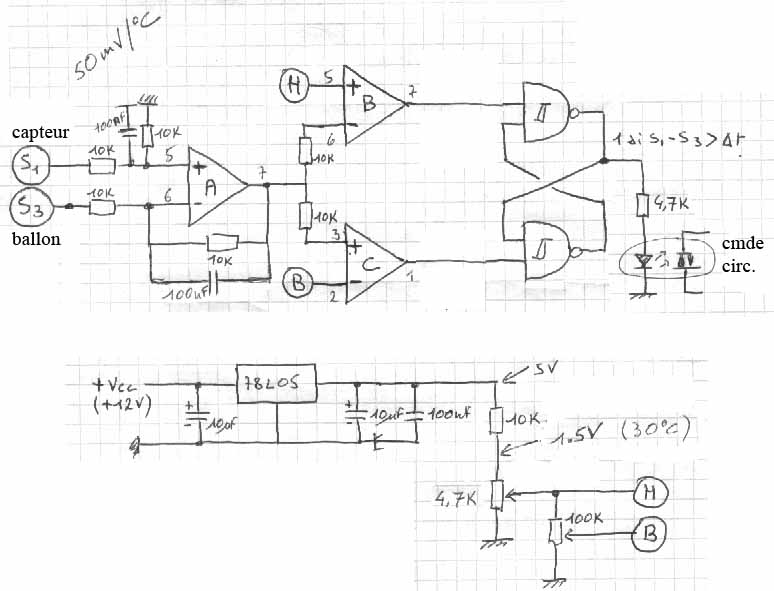

Vrai pour le caractère capricieux du germanium, mais c'est pas une fleur...
Voila ce que je propose.
Une sonde PT 100 dans le capteur solaire (résiste aux hautes températures).
Une sonde LM 35 au ballon (moins cher, plus simple, moins précis) ou une PT 100.
Une carte électronique dont le réglage ne nécessite que d'un voltmètre pour ajuster les consignes.
Voici joint le schéma de la carte thermostat différentiel, avec celui de la donde LM 35.
Pour la PT 100, il ne faut pas chercher autre chose que la proposition de Patrick 07
Le prix de revient est ridiculement bas, l'ensemble est fiable, précis et dépannable à l'infini...
Daniel
Daniel

précisions:
J'ai réglé les cartes de sonde température de manière à obtenir 0 volt à 0°C et 5 volts à 100 °C pour faciliter le réglage des consignes.
Ainsi on a une pente de 50 mV par °C.
Réglages des consignes:
Le réglage H correspond à l'écart de température entre le capteur et le ballon pour l'enclenchement du circulateur.
Si la valeur réglée est de 1 volt, le circulateur se mettra en route pour un écart de température de 20 °C.
Le réglage B correspond à l'écart de température entre le capteur et le ballon pour l'arrêt du circulateur.
Si la valeur réglée est de 0.5 volt, le circulateur s'arrêtera pour un écart de température de 10 °C.
Cette valeur B ne peut pas être supérieure à H (logique, non?)
La précision mesurée d'enclenchement par rapport à ces consignes est de l'ordre du dixième de degré.
Les CI sont des LM 358 (pour ne pas changer) et un 4093
La sortie attaque un relais statique qui est plus fiable, moins cher...etc qu'un relais classique.
L'adjonction éventuelle d'un commutateur et d'un pont de résistances permet de suivre à tout instant l'évolution des températures, des écarts (seulement si T capteur est supérieure à T ballon) et de vérifier les consignes.
Si quelqu'un veut s'attaquer au circuit imprimé...
Daniel
