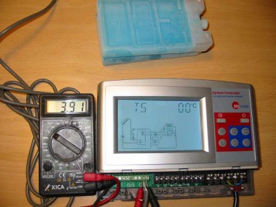

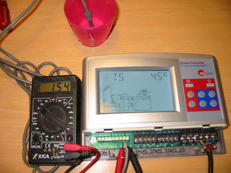

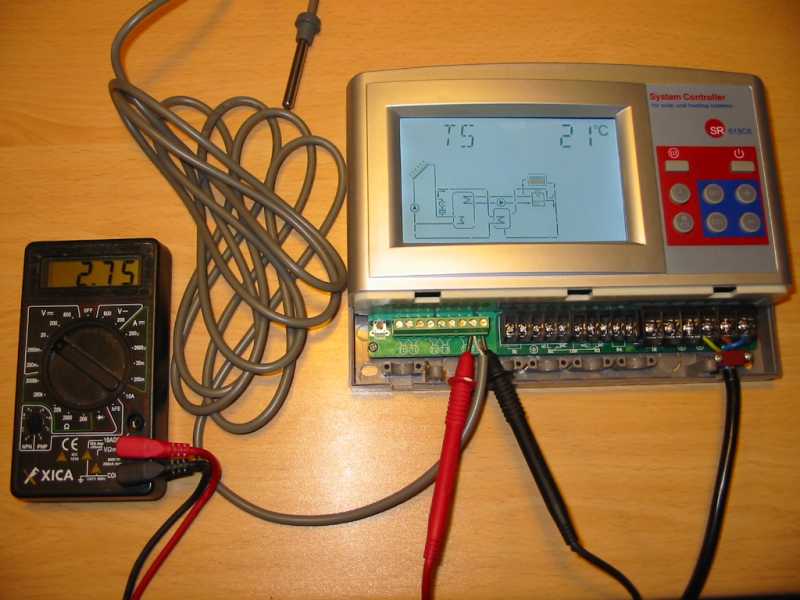

En mesurant la tension aux bornes des sondes NTC de la régul solaire on constate bien une variation en fonction de la température .
