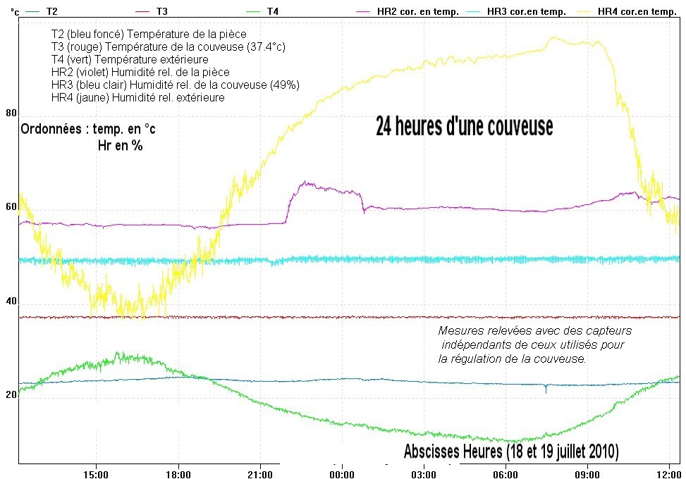

[quote="ludocool33"]Bonjour,
Existe t'il un logiciel pour visualiser les temperatures a l'aide de sondes sur un pc? Et sur un schéma?[/quote]
C'est vrai que lorsqu'on enregistre les températures, en corrélant les courbes on comprend beaucoup beaucoup mieux les phénomènes que si on a seulement les valeurs instantanées.
J'ai été confronté à ce problème car je bricole des incubateurs artificiels (pour faire éclore toutes sortes de volatiles ..) J'enregistre donc les températures et les humidités relatives avec un logiciel que l'on trouve gratos sur internet qui s'appelle "Picolog".( http://www.picotech.com/data-logging-software.html ) Il faut bien sur acheter le matos qui se branche sur un port USB, qui lui est payant. On peut enregistrer jusqu'à 11 voies analogiques simultanément. Il faut pour cela se débrouiller pour que les valeurs de tension d'entrée soient entre 0 et + 2.5 V, elles sont numérisées sur 12 bits, ce qui doit correspondre à une résolution d'environ 0.5 mV. Bien sur cela nécessite de bricoler un peu d'électronique.
On peut rentrer des tas de formules pour calculer tout ce que veut à l'aide des valeurs qu'on a rentrées, et visualiser aussi bien les valeurs enregistrées que les paramètres calculés.
On peut paramétrer la fréquence d’échantillonnage, installer des alarmes.. Je te joins un exemple d'enregistrement.
Le côté négatif, c'est qu'on n'a pas accès aux paramètres qu'on a calculés, pour par exemple ouvrir des relais etc..
Pour cette raison je vais aussi m’intéresser à Logisdom.
Sinon, je vais essayer Arduino.

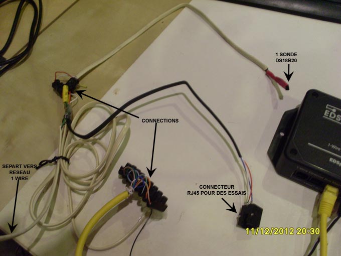

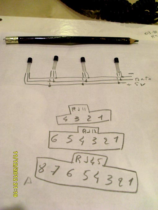

J'ai vu la doc technique, il n'y a que 3 entrées rj11....D'ailleurs rj11 veut dire 1- wire? Donc, sur ces 3 entrées, il faut monter toutes les sondes sur dominos? et aprés ne sortir que 2 fils a brancher sur un embout rj11?
Par contre, une petite question, il faut tirer le cable de toutes les sondes vers le modules HA7Net? Car j'ai vingt metre....Et sachant que je veux mettre une 20aine de sondes....
Ensuite, avec juste ce materiel, que peux t'on faire? Commande de moteur ou autre? Ou c'est vraiment juste pour des relevés et visualisation en temps réel sur schéma???[/quote]
- Bernard (de Cagnes)
- Messages : 879
sur le HA7Net, il y a 3 entrées RJ11 qui en vrai sont des RJ12
les 3 sont en parallèle comme toutes les sondes sur le réseau 1wire (voir mon schéma avec les sondes, le crayon donne l'échelle
les connecteurs RJ11 ont 4 contacts, ce sont ceux utilisé sur les téléphones filaires
les connecteurs RJ12 ont 6 contacts
les connecteurs RJ45 ont 8 contacts, utilisés en informatique et téléphonie, c'est les prises téléphone qui sont utilisées maintenant
on peux brancher un connecteur RJ11 sur du RJ12 ou RJ45 mais pas l'inverse
voir mes croquis de fiches
avec le HA7Net tu peux aller jusqu'à 100 m et 100 sondes
pour l'instant je ne l'utilise qu'en relevé de température, je ne sais pas encore comment faire pour commander des moteurs ou autres
, il n'y a que 15 jours que j'ai compris le fonctionnement du HA7Net
