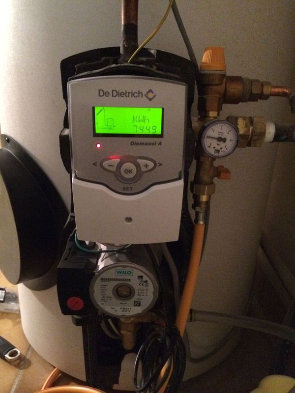

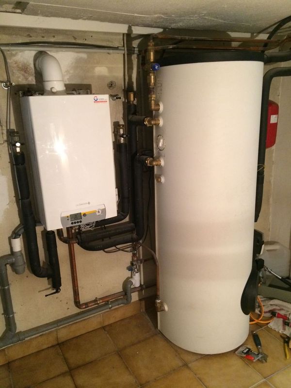

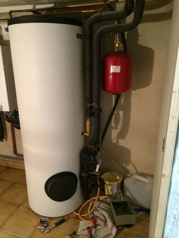

EDIT : Photos de l'installation (sauf panneaux, il pleut aujourd'hui!!)
Chaudière et ballon
Chaudière et ballon
Ballon
Ballon
Régulation solaire
Régulation solaire

Il manque des infos pour que nous puissions avoir une idée , combien de panneaux , type de panneaux (plan , sous vide) , orientation (environ ) , pente (environ) et bien sur contenance du ballon 300 l 400 l ou plus .... . peut être même une ptite photo de l'instal pour nous faire plaisir :cool:

Pour l'installation, je préciserai un peu plus demain (avec photos) mais rapidement, le ballon fait 300l, 2 panneaux orientés sud-est.
Inclinaison du toit, je dirai 40%.

Le bruit c'est comme du sable dans le circulateur? Ce bruit augmente avec la température?
Si c'est le cas, ça ressemble à de la cavitation et les aubes de la pompe vont pas aimer. La seule solution c'est d'augmenter la pression du circuit. Vérifie aussi s'il n'y a pas quelque chose qui gêne en amont de la pompe, une vanne d'isolement mal ouverte par exemple.
Si tu as la doc de la pompe on peut vérifier le NPSH, la pression minimale nécessaire à l'aspiration pour éviter la cavitation. Cette valeur dépend de la température.

Pour la purge du circulateur,
Enlever le bouchon en extrémité d' arbre.
http://maison3.advcdn.net/images/medias ... 63/600.jpg

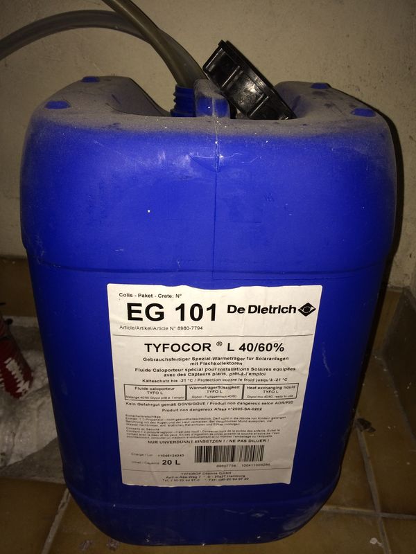

Pour fluide, j'ai remis le même qu'à l'origine, à savoir du EG101, prévu pour une température mini de -21°C. Il est bien précisé sur le bidon de ne pas diluer, dans la mesure du possible, je vais essayer de respecter cette indication.

je galère pas mal a trouver du fluide De Dietrich EG101 (si j'avais su, j'aurai mis autre chose).
Seriez-vous me dire si je peux mélanger du EG101 et du CALOP 30E.
Voici les caractéristiques des deux produits ci-après :
EG 101 :
Prémélange (20 litres) - colis
C’est un mélange composé à 43 %
de propylène glycol et 57 % d’eau
avec une protection de - 21 °C à
+ 160 °C.
CALOP 30E :
FLUIDE CALOPORTEUR Prêt à l?emploi à base de Mono Propylène Glycol inhibé et d''eau déminéralisée.
Applications : Pompes à chaleur, Solaire, Géothermie, Planchers chauffants, tout type de Chaudières et tout type de Radiateurs.
- Action bactéricide et fongicide limitant le développement des boues organiques dans les circuits basses températures.
- Action anti-corrosion longue durée limitant le risque d''altération des différents matériaux constituant les circuits,
- antitartre.
Plage d'utilisation : - 25 / + 240°C
Merci de votre aide!

Je vais pas beaucoup t'aider car je suis pas chimiste mais De Dietrich ne fabrique pas le glycol ton liquide est du TYFO XXXX ; Ils ont un site internet tu pourrais peut être leur faire un mail avec une photo de l'étiquette de ton produit on ne sais jamais si ils sont sympa .... .

re , tu as vérifié le vase d’expansion si il est plein d'aire ou d'eau . Installation presque vide c le moment de le vérifier ; Tu met ton gonfleur de velot et tu regarde combien tu as sur le mano . Si t est au dessus de la pression du circuit c bon signe , tu regarde et / ou tu le gonfle/ dégonfle pour être proche de 1.8 bars/2 bars. Si il crache de l'eau la c'est pas cool la membrane est hs donc il n'assure plus sa fonction .
Je te dit ça maintenant si tu veux tourner quand tu reçois ton glycol .

oupala,
mélanger du poly et du mono ca marche mais le poly n'est jamais recommandé car il est toxique..
autant ne mettre que du mono qui lui est sans danger pour l'homme surtout s'il fuit un jour dans le ballon ECS
