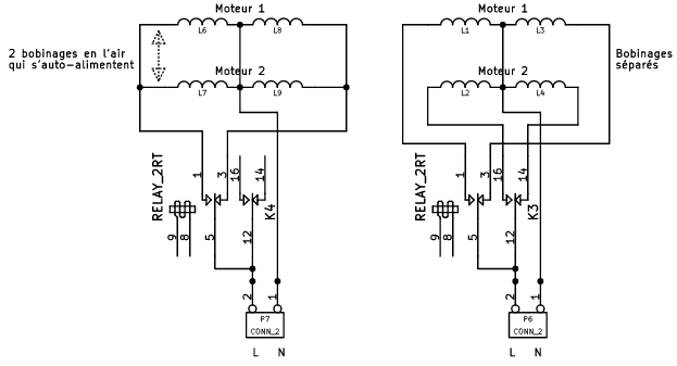

Un petit dessin vaut mieux...
À gauche, l'actuel, tout //; à droite avec contacts séparés.

Merci pour l'explication de bobinage "en l'air" . Je comprends bien la différence entre les 2 schémas, et comment les bobinages peuvent s'envoyer des "courants parasites" . Du coup, j'ai cherché un relai 2RT, mais il me semble qu'il en faudrait un avec 2 bobinages afin d'avoir une position sans contact si le th. d'ambiance est satisfait de la température, une position 1 s'il trouve trop froid (bob. a) et une position 2 si trop chaud afin de faire tourner les moteurs V3V dans l'autre sens (bobinage b). Je n'ai pas encore trouvé. Seulement des 2RT avec contact 1 si bobinage alimenté et contact 2 hors alimentation. Il manque la 3ème position : V3V immobile.............

Ben je pense qu'il sera même plus simple de mettre 4 relais 1 RT (repos/travail), 1 par bobinage moteur.
J'avais envisagé employer les sorties du thermostat d'origine pour un moteur et relayer pour le deuxième, mais on retombe sur le même problème de bobinage non alimenté générant du courant parasite et faisant coller ce deuxième relais.
À moins que tu puisses insérer les contacts de ton thermostat d'ambiance (différent du premier ?) en série avec le neutre de toutes ces bobines, à ce moment là tu coupes tout quand la température d'ambiance est ok.

Bonjour Patrick , j'ai trouvé les relais, supports, un boitier et le temps de monter le tout.... Et ça fonctionne "du tonnerre" mais sans bruit !!!! Mes oreilles et mes nerfs qui commençaient à fatigoyer (dirait D. Boon) te sont reconnaissants.
