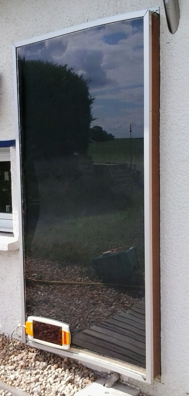

Message par tigrou »
bonjour hier dimanche 15/06/2014 j'ai terminé mon capteur solaire a air, qui me chauffera ma buanderie et mon garage l'hiver.
voici quelques photos avant un CR en septembre.
recup batterie 12v4A cadmium.
recup vitre panneau 2m sur 1m d'un ancien capteur glycol.
recup plaque alu d'un ancien capteur glycol, peint en noir mat avec bombe special poele a bois 950°, puis fixer dans le caisson en pensant au zigzag derriere la plaque pour meilleur echange de chaleur, beaucoup de recup, et un peu d'achat de bois pour le coffre et un rouleau d'alu autocollant de 50metres pour le reflechissant de derriere la plaque..
recup isolant styrodur de 4cm pour le fond.
recup isolant styrodur 3cm pour les cotés.
recup ventilateur d'ordi 12v.
recup panneau chargeur solaire de batterie de voiture qui donne 12v 0,250mah.
thermosonde de frigo.
ca chaud deja pas mal, on verra les performances a partir de septembre, quand le soleil sera un peu plus bas et plus en face.
exposition plein Sud -5°est.
encore quelque petites choses a faire, comme le cablage au propre du 12v-batterie-ventilo
a tres bientot.

suivi de mon capteur air by moi.
maintenant que le soleil est un peu plus bas sur l'horizon donc mieux pour mon orientation de capteur air qui est a 90° contre le mur et orienté Sud moins 5° Est.
premier test, temperature de sortie a plus de 70°
j'ai donc regler la sonde a 60°
temperature de sortie max 63.5°
ON 60° qui monte 63,5° avec le ventilo en route,
ce stabillise vers 58°/60° et descend doucement jusqu'a OFF 52°
mon petit capteur de 12v 5w ne suffit pas pour charger la batterie de 12V4AH, donc achat sur EBAY d'un de 12V 10w pour moins d'1euro le watt tous compris et la c'est le pied.
mise en boite du thermo-sonde avec juste les fils qui sorte d'un coté et la sonde d'un autre, donc montage au propre.
bientot un petit compte rendu avec plus de photos.
merci a Guy pour son petit mail avec nouveauté de ses capteurs, et cette hiver je vais voir pour monter les petits verrins sur la sortie air chaud, pour encore plus optimiser la bete.

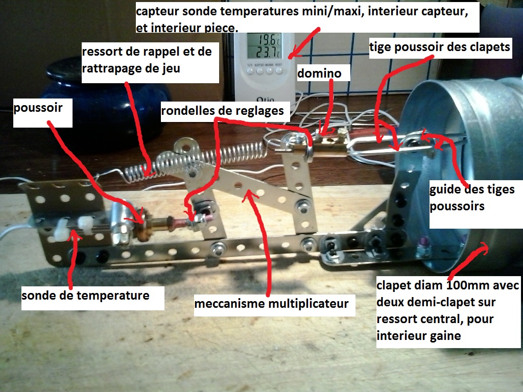

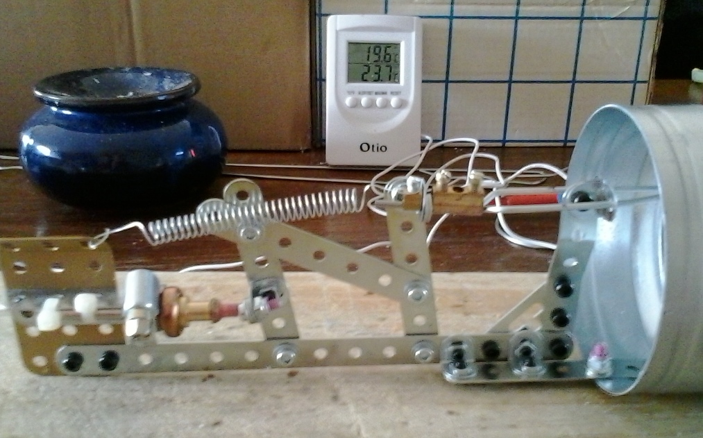

Salut a tous, petite evolution de mon capteur a air.
Reglage de la sonde du ventilateur a 40°.
fabrication d'un filtre pour eviter les bestioles de venir dans le capteur.
j'ai pris un ancien collant de madame que j'ai mis juste dans le tube d'entrée d'air en bas, juste derriere le ventilateur, desolé pas de photo pour le moment.
l'idée je l'avais deja eu quand j'etais jeune et que je faisai du modele reduit, le collant ou bas servait de filtre a air sur les moteurs thermique en modele reduit.
Fabrication du clapet tout automatique suivant l'idée de Guy.
Comme on peux le voir sur la photo,
le petit verrin pousse est la course est multiplié par le systeme pour ouvrir les deux demi-clapets metallique sur ressort du clapet.
Plage de fonctionnement, ca commence a ouvrir a 25° course maxi a 50°.
Course de 5mm au verrin, course maxi au clapet 1,5cm.
Le ressort au dessus du verrin est pour aider a la retraite du verrin,
et pour rattraper le jeu du systeme meccano.
Presque uniquement de la recup.
1 verrin recuperé dans une vielle vanne thermostatique de radiateur.
Mecanisme: meccano de mon fils.
Ressort et collier dans mon bordel de garage.
Dominaux electrique aussi bordel du garage.
Les tiges poussoir du clapet en vieux cintre en metal couper et former a la pince.
Achat du clapet pour gaine de 100mm pour 8euros.
Toutes les vis sont viabilisées avec du vernis a ongles.
La sonde de temperature est fixé directement au cul du verrin par deux petit colliers rilsan.
Voila pour les idées.
Et bientot un CR avec pleins de photos.
Bonne journée a tous et toutes.
Ps: maintenant que je l'ai installé dans la gaine, il faudrait juste du soleil,
et en ce mois de novembre il ce fait tres rare.

AD 44
Messages : 1389
Message par AD 44 »
Salut tigrou,
Guy fait des émules :cool:
belle réalisation d'horloger tout en finesse et précision. :allah:
Bravo!

tigrou
Messages : 426
salut,
pour AD44, et tu faisais comme moi aussi avec le solex? tu l'alimentais avec le carburant pour modele reduit, une peche et une vitesse d'enfer. :lol:
pour la momie, mon fils a bientot 21ans, et cela fait bien longtemps qu'il n'a pas ouvert la boite de meccano, il faut bien que cela serve a quelqu'un. :lol:
sans parler des cintres en acier doux, ou j'ai viré la chemise de mon fils aussi. :lol:
et du collant laissé par une amie chez moi, comme le vernis a ongles, j'espere qu'elle ne va pas me les reclamer dans 6mois. :lol:
salutations solaire a vous tous. :roll:

ISABEL
Messages : 259
Message par ISABEL »
Bonsoir , voilà une application qui me parle ! Faut dire qu'au départ , j'avais lorgné du côté des ouvertures automatiques de serres ! Enormes , et pas facile à insérer dans le conduit d'air chaud ! Le soleil pour seule source d'énergie , le TOP quoi ! Cordialement , en attendant le CR détaillé . Guy
