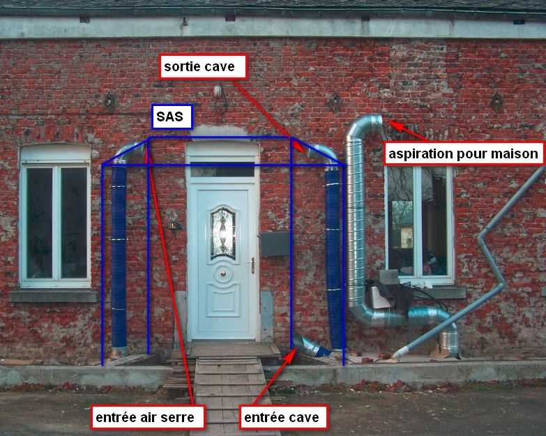

Bonsoir, voici quelques images du lieu pour que cela un peu plus parlant.
voici un détail de l'entrée:
entrée
entrée
entrée commentée.jpg (498.28 Kio) Vu 8457 fois
il faut imaginer en bleu une partie sas qui permet d'avoir les échanges avec l'extérieur. la partie ouest de la serre qui receuille l'air neuf communique avec la partie est qui aspire vers la maison en passant au dessus du sas.
