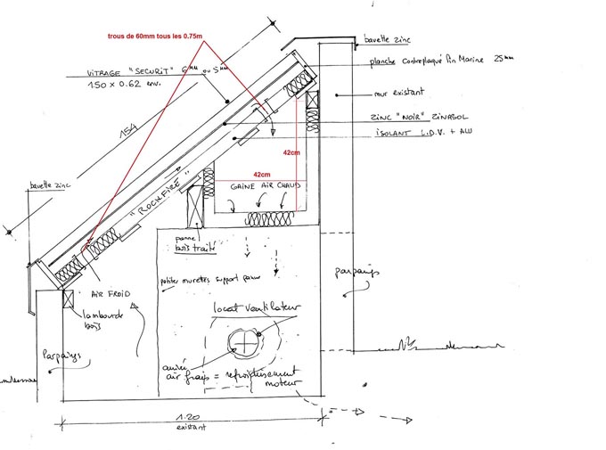

Quelques photos
remise en état des capteurs 6 ans après ( polycarbonate jauni et fendillé )
l'isolant laine de verre a été remplacé par du firerock 40 mm , plus résistant à la chaleur
une coupe sur les caniveaux d'amenée d'air et de retour vers le ventilo , section environ 900cm2 ,(équivalent D=32 cm) V de l'air à proximité du ventilo =2.31 m/s..
Avec arrivée d'air frais pile sur le moteur du ventilateur pour le refroidir .

Quelques photos

herakles
- Messages : 28
- Enregistré le : lun. mars 10, 2008 11:12 am
- Localisation : toulouse (31)
Re: [projet] tunnels à galets et capteur à air chaud
oups !! les photos !!!

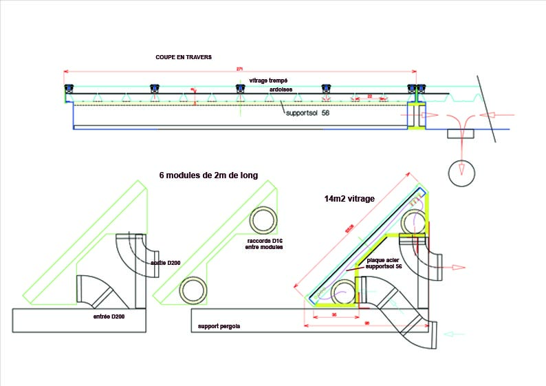

Une esquisse de mon futur capteur , avec ardoises , si Guy le permet
le support des ardoises pourrait être une plaque en acier nervuré de type Supportsol qui donnera la rigidité au capteur .
Reste à voir les problèmes de dilatation dans un module de 2 x 1.25 m
inch'Allah !
inch'Allah !
