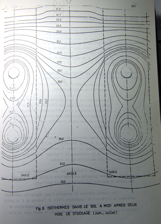

Pour info, ci joint un graphe des températures estimées dans un stockage intersaisonnier (source INSA Toulouse) sous la maison Guy, et les quelques mesures prises en 83 sont assez proches .

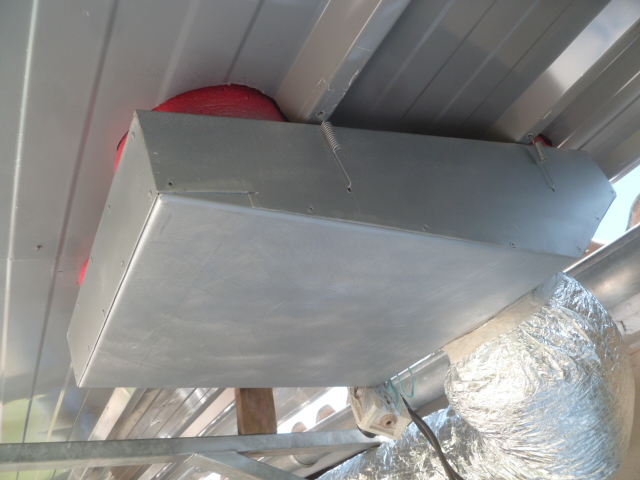

Pour Guy( Isabel , pas celui de la maison Guy à Toulouse...) : ce que j'ai imaginé , en espérant avoir le temps de le tester , suivant croquis joint , concernant le vérin Vernet .
l'avantage espéré repose sur la position du mécanisme à l'extérieur du corps de clapet et non à l'intérieur , ce qui devrait permettre le contrôle visuel et l'entretien , le vérin étant placé dans le haut du capteur , relié par un câble de dérailleur de vélo ou un câble que l'on trouve dans les magasins au rayon modélisme .

Re: [projet] tunnels à galets et capteur à air chaud
Bonjour Héraklès,
en plaçant à l'extérieur, tu as la commande qui doit traverser la gaine de ventilation.
comment tu fais pour l'étanchéité avec un cable qui doit bouger?
peut-être que le trou pour un cable est négligeable?
sur la lancée, j'aimerais bien faire une gestion d'ouverture pour la surventilation nocturne afin de router le flux sortant des capteurs vers une cheminée prévue à cet effet sur le toit de la serre. peut-être en faisant le système à l'envers pour que cela s'ouvre quand il fait plus froid. la détection pourrait même se faire côté nord avec des jeux de poulies...mais là je rêve un peu, il faudrait que je repasse une chute d'hekatherm entre le nord et le sud quand je serai pour refaire le trottoir de la maison
merci encore pour tous ces partages d'expériences.

Bonjour Heraklès , tous , je vois que tu as déjà solutionné ton histoire de clapet , et que le vérin Vernet fera encore le boulot ! Pour ma part , l'été , je dépose les vérins et les range au frais pour leur éviter un travail inutile , car 20°C c'est vite arrivé ! Le capteur à air n'a pas fini de faire parler de lui ! Cordialement Guy

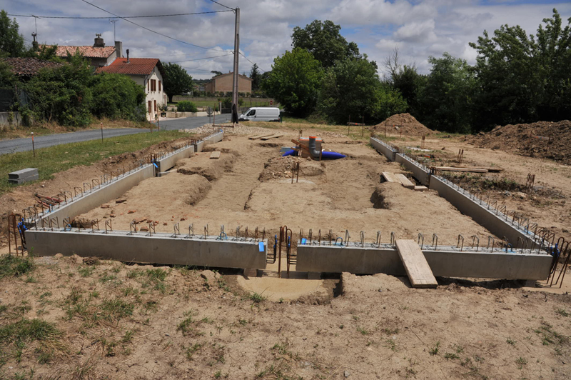

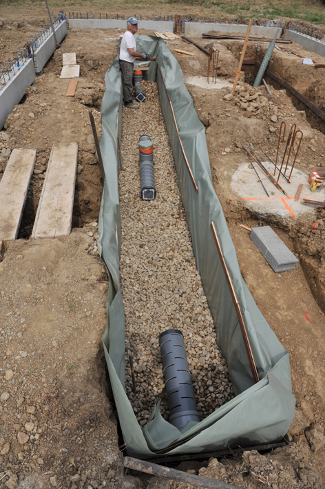

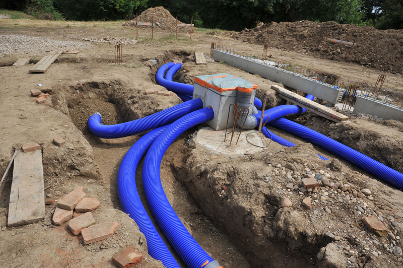

Ce weekend ,nous avons terminé le remblaiement- au-dessus des 4 TAG situés sous la future maison
10m3 de sable par dessus les tuyaux
8m3 de galets
Double épaisseur de polyane 300 microns
Bidim dans le fond
L'entrepreneur peut dès à présent passer poser les dernières longrines et couler la dalle béton après un dernier remblaiement en tout-venant .
>Ouf...
Les tests de soufflage avec une souffleuse thermique ont été concluants
, j'en referai d'autres avec le ventilateur électrique une fois le compteur de chantier approprié .
8m3 de galets
Bidim dans le fond
>Ouf...
