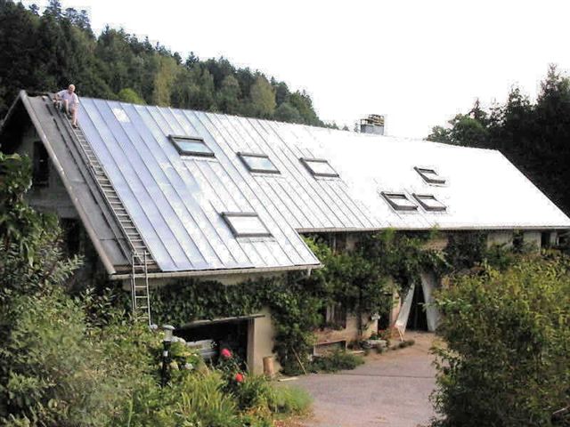

Voilà la réalisation de cuicui d'ont j'ai parlé plus haut
A+G R
Photo 036.jpg (67.24 Kio) Vu 4155 fois
ametpierre
Messages : 1648
Message par ametpierre »
l'adresse de son cr sur le site est
http://www.apper-solaire.org/Pages/Expe ... %20toiture
http://pierre.amet.free.fr
